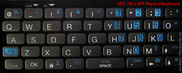

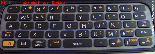

Lightbulb Teclado HTC Tilt 2 y Tecla OK - Touch Pro2 Remapear y Configurar
Para aclarar: hay diferencia físicas entro el teclado de Touch Pro2 del Sprint por ejemplo y el de la versión de ATT que se llama HTC Tilt 2:
Uno puede instalar un ROM para Touch Pro2 en su Tilt 2 pero se debe remapear o configurar el teclado físico (e vice versa). El cab de Toleraen: Tilt2HWKeyboard.cab (hilo original) es para instalar SOLAMENTE en un Tilt 2 con un ROM de Touch Pro 2.
El problema cuando uno carga en htcmania un cab (como Jopyar en el mensaje #2 en este hilo por ejemplo) sin incluir un enlace al mensaje o al hilo original es que se pierde información y comentarios que puede estar muy útil como por ejemplo el punto que Toleraen dice específicamente en su mensaje original que su cab remapea todo correctamente salvo la tecla OK y el inclue un enlace al programa de tarkim: [Keys remapper] Rhodium Keyboard Controller GSM/CDMA v1.4 (hilo original). Toleraen recomenda tambien ANTES de installar su cab: despues de flashear un ROM de hacer un "hard reset" (restablecimiento completo) para asegurar que es bien instalado pero en my caso, solo un reset fue suficiente mucho tiempo después la instalación y modificación del ROM.
Para configurar el OK key con RhodiumKbdControl:
- 'emulate key press' action with key code of F6 and RWin modifier checked
- 'close active window' action
Ver la traducción en español del mensaje original de tarkim (Rhodium Keyboard Controller) hecha por sirgal aquí.
Ojo: hay una versión del Rhodium Keyboard Controller para GSM (Rhodium 100 hasta 300) y la otra para CDMA (Rhodium 400 y 500). Quitar su batería y ver su número de modelo exacto si no sabe cuál es el modelo exacto de su teléfono. Se [b]debe instalar SdkCerts.cab y después Rhodium Keyboard Controller y reiniciar el teléfono antes de remapear las teclas!
"Rhodium Keyboard Controller es un controlador de teclado parchado con una aplicación de configuración para definición del teclado. Cualquier tecla (sí, digo CUALQUIERA, incluso las teclas Home y Back) pueden ser reasignadas para ejecutar las acciones deseadas. Las teclas de un teclado QWERTY no son una excepción, pueden ser remapeadas también."
Eso significa que uno puede asignar una pulsación larga al n a fin de escribir ñ por ejemplo.
Si uno remapea su teclado manual Tilt 2 para obtener las letras que se usa en español con RhodiumKbdControl_GSM_1.4, favor exportar "KeyboardConfig.xml" y cargar el fichero en este hilo para nosotros. Despues se puede sencillamente importar al teléfono con RhodiumKbdControl.
