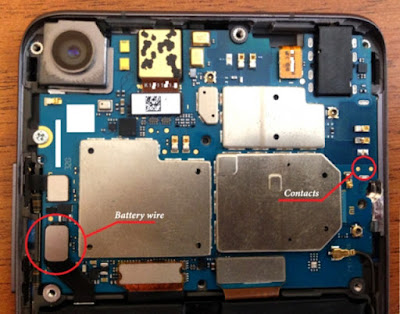

AHÍ VA LA SOLUCIÓN:
IMPORTANTE: SIEMPRE SIEMPRE SIEMPRE, USAR UN ORDENADOR CON SISTEMA OPERATIVO DE 64BITS PARA NO BRICKEAR EL MI5, NUNCA CON 32BITS!!!!!
La idea es hacer que el teléfono entre en DEEP FLASH, que no es más que el equivalente a flashearlo por FASTBOOT pero utilizando un puerto directo diferente. Esto se consigue de varias maneras, pero hay dos bastante sencillas de conseguir:
PRIMERA OPCIÓN: comprar o fabricaros un cable para poder hacer un DEEP FLASH al Xiaomi. El cable ha de ser capaz de cruzar el cable de datos positivo con la masa o negativo. De esta manera al conectar al ordenador no salta la primera opción por defecto que es la carga a través del usb, aún cuando el teléfono ni carga, ni enciende led rojo ni nada de nada. En este punto el pc ha de detectarlo y configurarlo como un dispositivo qualcomm 9006E o similar, no recuerdo bien el nombre. En youtube salen videos de como fabricarnos el cable.
SEGUNDA OPCIÓN: utilizar los TEST POINT para obtener el mismo resultado que la opción 1, es decir, no tenemos un cable de ingeniero o DEEP FLASH para xiaomi, pero con el cable normal y puenteando los TEST POINT logramos el mismo efecto. Estos dos contactos que hemos de cruzar están en la placa base, los cruzamos con una pinza de metal y enchufamos el teléfono al pc, este lo detectará y configurara como un dispositivo qualcomm 9006E o similiar, no recuerdo bien el normbre. En este punto ya podemos flashearlo.
Una vez que el PC lo detecta es cuestión de tener los drivers bien instalados, quizas haga falta quitar al windows 10 la caracteristica de no instalar drivers no firmados, pero eso por google se encuentra fácil.
Ir probando y suerte!! Por cierto, precaución y si no se esta seguro no hacer inventos con los cables ni hacer puentes donde no se tiene claro que son o no los TEST POINT ok?
Espero que sirva de ayuda jejeje
