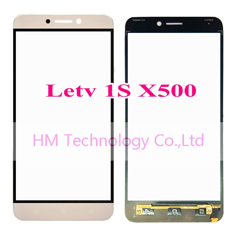

No amigo, eso es la LED de la botonera

Entonces la pregunta que aun no me queda claro, si solo esta el cristal roto, con solo cambiar el cristal supondría el arreglo y funcionamiento correcto o hay que cambiar el modulo como hizo onotr666 si o si?

 Cita: Originalmente Escrito por onofre666 Ver Mensaje
Hola,
A mi me costo en aliexpre 106 euros y envio en 10 dias mas o menos por DHL.
Sobre la reparacion del display es una tonteria, yo la quite con 3 palillos y sin calor...
Es el mismo procedimiento que todos...en el borde tiene una tira de pagamento...teneis que romper un poco de la primera capa para poder meter el palillo e ir moviendolo para que se vaya despagando, esta mejor que se ponga un poco aire calor para que se despegue.
Una cosa importante...la botonera y es una especie de clave BUS esta pegada al display como tireis os la cargais. Y aunque la tactil funcione la teneis que cambiar si o si, que es lo que me ha pasado a mi...
Para cambiarla por una nueva es muy sencillo quitar dos tornillos y poner la nueva...y quitar el celo...
Cuando me llegue os digo la experiencia pero no seria la primera vez que hago esto...
Suerte....
¿Enlace botonera? yo tengo roto el tactil y la botonera,

 Cita: Originalmente Escrito por Alvaro386 Ver Mensaje
Hoy me llega el modulo entero por DHL (x cierto 23.92 € de aduana).
En la imagen que habeis puesto arriba es la primera capa (superficial, la que se rompe siempre).
Hay solo viene la iluminacion de la botonera.
Voy a intentar subir fotos del display que he retirado para que veais lo como seria el display sacado del modulo.
Saludos.

 Cita: Originalmente Escrito por viceniyo Ver Mensaje
eso no es el modulo entero del display...
Una cosa es la tactil con el display y con todo y otra cosa es... lo que dices tu que vale 11 euros. Es el embellecedor.

 Cita: Originalmente Escrito por jdmc Ver Mensaje
Te aconsejó que te compres el LCD completo , necesitas varias materiales tanto para despegar el cristal como para pegarlo

 Cita: Originalmente Escrito por rj12 Ver Mensaje
el modulo entero me a constado 130 euros con aduanas y portes de dhl. si no me tarda mas de 45 dias. lo que tu has comprado es el embellecedor x llamarlo de una forma. si quieres reparar eso es trabajo de txinos y de paciencia.
si vas a cambiar el modulo entero solamente es quitar dos tornillos y colocar el nuevo quitando la proteccion del pegamento no hay mas
Lo has cambiado ya?
espero cambiarlo mañana... os subo fotos pero es intuitivo...es conectar un cable flex.
Saludos.
Yo tengo roto el cristal superficial pero la botonera no funcio, si que ilumina, yo pienso que igual es que esta hundido y estan apretados, porque van los botones pero mal
Mañana hago un pequeño manual.

Bueno...he empezado a instalar el nuevo modulo y me encuentro lo siguiente:
El huevon de aliexpress me mete herramientas pero NO la CINTA ADHESIVA para pegar el modulo al telefono... sobre la instalacion es una chorrada quitar 2 tornillos y poner el nuevo.
Asiq si comprais alguno el modulo entero comprar por amazon (el mas barato) cinta adhesiva de doble cara de 2mm.
