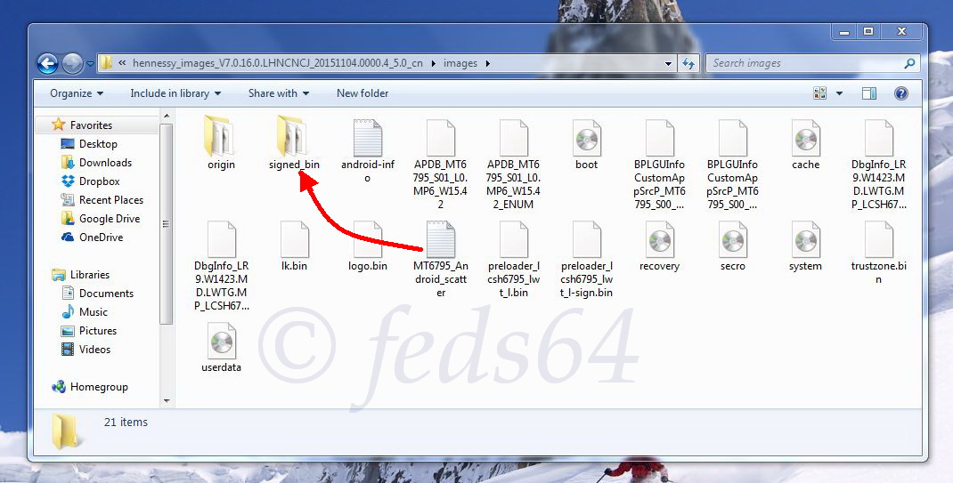

hola un cordial saludo. una pregunta y donde esta el archivo txt q no lo eo x ningun lado en los programas descomprimidos

Cuando descomprimes la ROM, por ejemplo la ultima developper, "hennessy_images_V7.0.19.0.LHNCNCJ_20151209.0000.6 _5.0_cn_124e7a6b1c.tgz", te crea el directorio /hennessy_images_V7.0.19.0.LHNCNCJ_20151209.0000.6_ 5.0_cn
Dentro de ese directorio, en el subdirectorio /images, se encuentra el archivo "MT6795_Android_scatter.txt" que es el que hay que MOVER (cortar y pegar) en el subdirectorio /signed_bin (como muestra la captura del tuto). Luego ya sigues el resto de pasos. OJO con la casilla PRELOADER.
muchas gracias es q no veia el archivo x ningun lado

3º Descomprimir el archivo de la ROM 22 (o la que se tenga REALMENTE puesta) con extensión .tgz, se carga dicha ROM con el SP Flash Tools el download-agent DA-SWSEC.bin y el Scatter a localizar en Scatter-loading File de dicha ROM y marcamos SOLO la casilla boot y flasheamos
Lo que se hace es flashear SOLO el boot de la 16, rootear y luego hacer lo mismo con la ROM que teníamos realmente en nuestro móvil.
NOTA: Las rutas que aparecen en download-agent y Scatter-loading File, son orientativas. Depende de donde descomprimas las ROM, serán otroas.
SOLO sirven las ROM para flasheo FastBoot, que son las que tiene extensión .tgz, ya que hay que decomprimirlas, para mover el scatter a la subcarpeta signed_bin y poder flashear dicha ROM.
Sí el fallo es el 6047 y creo q sera x los drivers así q haber si alguno lo ha hecho en Windows 10 de 64 si no a esperar haber si sale Root para esta versión. Gracias
