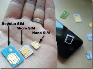

Cabesasss!!! Buenass eso de la microsim que es??? No se le puede meter una sim normal que es lo que yo tengo???!!!! Jooo

 Cita: Originalmente Escrito por momblanch86 Ver Mensaje
La SIM normal se puede recortar,existen unas tenazas o grapadoras que lo hacen,si te pasas por un phonehouse y se lo comentas igual tienen y te lo hacen.
ONO por ej.,cuando te manda la sim,lo suele hacer ya troquelada,recortada,para que puedas usar cualquiera,la SIM o la microSIM.
Tuenti(en mi caso) si les pides duplicado te lo envian sin coste.
