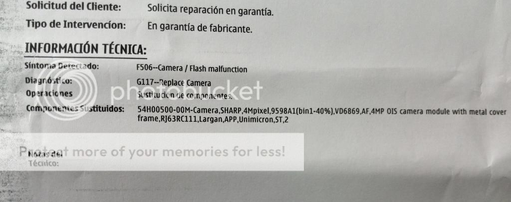

Acabo de recibir el mio. Lo envié el día 17/12/13, siete días justos ha tardado, la verdad que muy rápido.
Todavía no he podido comprobarlo porque venía con un 2% de batería. Lo que si he notado es que antes hacia un ruido como algo suelto cuando se le daba toques con el dedo a la altura de la cámara y ahora no.
Esto es lo que dicen que le han hecho:
Bueno, pues ya lo he encendido y comprobado dejando el teléfono encima de la mesa varios minutos, pantalla negra total.
Parece que lo han arreglado bien. A ver si dura.
