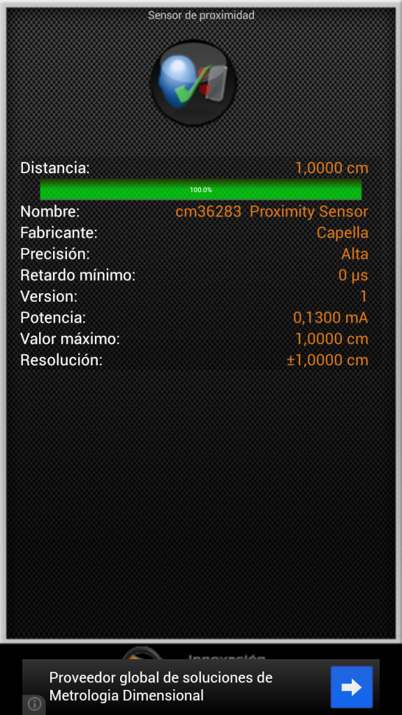

  #274
Viejo 09/09/13, 00:17:18
djdanip djdanip no está en línea
Fecha de registro: jul 2013
Localización: Sur
Mensajes: 730
Modelo de smartphone: Galaxy s4 i9506
Tu operador: ONO
con el zdevice me sale en sensor de proximidad esto
  #275

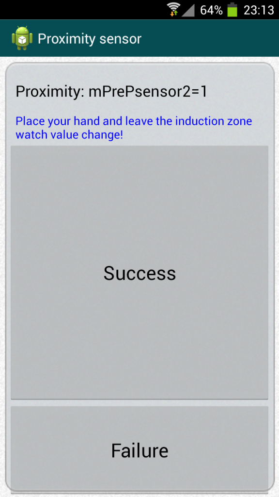

Viejo 09/09/13, 00:30:58
consolero4ever consolero4ever no está en línea
Mensajes: 671
Modelo de smartphone: Samsung Galaxy S2
Pues si parece que son diferentes los sensores de proximidad, djdanip con la aplicación proximity que trae mi rom si te calibra bien el sensor de proximidad?
  #279
Viejo 09/09/13, 00:33:07
Localización: Sur
Mensajes: 730
Tu operador: ONO
la aplicación la abro y cuando pasa un poco pone suscesull, pero sigue sin funcionar.
consolero4ever creees que se podrán implementar los drivers de mi sensor sacados de la rom de fluffy ????????????
