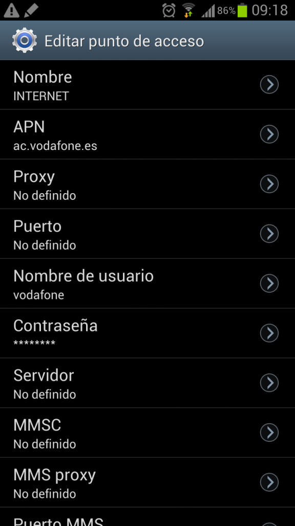

Alguien sabe donde conseguir la apn Vodafone España
  #266
Viejo 03/11/13, 09:23:22
anemfent anemfent no está en línea
Fecha de registro: oct 2013
Mensajes: 64

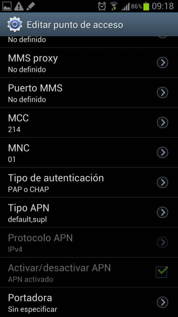

Esta es la configuracion k tengo
