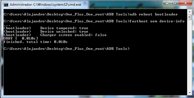

Pues yo me estoy volviendo loco: tengo que conseguir ser usuario root porque tengo el bug que fastidia el micro y no puedo hablar por el teléfono a no ser que haga una cosa que exige ser root. Pero no hay manera: llevo toda una mañana y tarde y no me pasa del fastboot mode, todo el rato allí.
He leído todo este hilo, más tutoriales en youtube y no sé qué hago mal. Según he leído aquí, debería ser cuestión de los drivers pero por más que instalo y reinstalo de distintas maneras no consigo pasar del fastboot mode... Estoy desesperado, ¿me puede ayudar alguien, por favor? Gracias. Un saludo

 Cita: Originalmente Escrito por muchotomate Ver Mensaje
¿Tienes abierto el bootloader del telefono? Es por ir quitando posibilidades.

 Cita: Originalmente Escrito por jemjem73 Ver Mensaje
Un saludo.
Buenas:
Muchas gracias por interesarte y por gastar tiempo en mi problema. Mucha gracias, de verdad.
En cuanto a lo que me preguntas, la verdad es que no tengo muy claro, ya que no sé si lo entiendo o no. Yo he estado siguiendo este tutorial y otro que he encontrado en youtube, y la verdad es que creo que sí que está abierto.
Cuando sigo este tutorial, en el punto en que se ejecuta el BOOTLOADER_UNLOCKER veo que el móvil entra en el estado de Fastboot Mode y me sale el siguiente pantallazo
En cuanto presiono la tecla, tal y como me dice la aplicación, se cierra el programita pero el teléfono sigue constantemente en el estado de Fastboot Mode. Por la información que pongo en el pantallazo no soy capaz de decirte si está abierto o no. Sin embargo si uso el método que he encontrado en youtube (no pongo el enlace porque no sé si se permiten enlaces externos), que es uno que creo que es muy parecido al de aquí pero que usa instrucciones a través del Command Line, hay un momento en el que me pide introducir una instrucción para comprobar el estado del bootloader (en concreto la instrucción es "fastboot oem device-info") y haciendo eso obtengo el resultado que se ve en la siguiente captura:
Como se ve, en la segunda línea me pone "Device unlocked: true", así que creo que sí que está abierto el bootloader, aunque no lo puedo asegurar con total rotundidad. En cualquier caso, con este método, me pasa lo mismo que con el de este hilo, que el móvil se pone con lo de Fastboot mode pero de ahí no sale.
Espero que haya respondido a lo que me preguntabas. Si no es así, no dudes en pedirme lo que necesites para ver si resolvemos mi problema.
