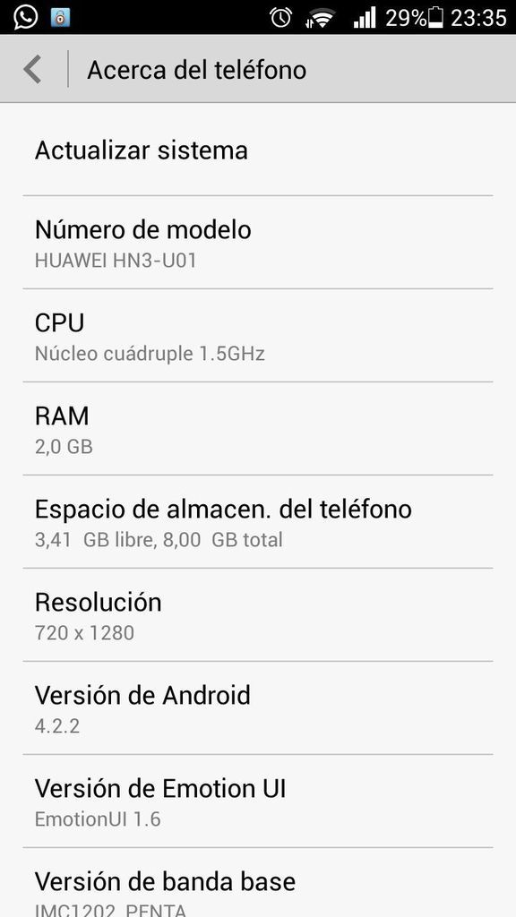

Hola,me llevé tiempo leyendo este hilo y al final decidí comprar el movil para darselo a mi hermano,pero ahora que lo tengo no soy capaz de hacer funcionar ninguna aplicacion de las que se usa el terminal como mando,y el telefono no trae ninguna...A ver si alguno podeis ayudarme.. Muchas gracias

Buenas,muchas gracias por responder,abre las aplicaciones,pero el problema es que no consigo que conecte con ninguna televisión,se supone que el honor 3 outdoor debe tenre infrarojos ¿no? Resulta que cuando escojo modelo de la tv o nunca funciona o pone algo de wifi y da error,no entiendo nada,y el movil no trae ninguna instalada de fábrica,supongo que es porque venia en español y será la versión europea,no tengo ni idea de que hacer,ni el chino de aliexpress al que se lo pillé me contesta, un saludo
HN3-U01 tiene infrarrojos, pero HN3-U00 no tiene infrarrojos, verifica este punto. Saludos
  #256
Viejo 06/12/15, 23:36:11
Ismael1997 Ismael1997 no está en línea
Fecha de registro: dic 2015
Mensajes: 6
 Cita: Originalmente Escrito por trol_sg Ver Mensaje
Es el HN3-U01,cambio de ROM o que hago? Por más que pruebo aplicaciones ninguna va..
  #257

Si,prueba a cambiar de rom a ver que tal compaero, aqui te dejo info.:
http://www.htcmania.com/showthread.php?t=682818
Aqui tienes sitios donde bajar las roms, oficiales y custom también:
http://www.emui.com/plugin.php?id=hw...=detail&mid=33
http://4pda.ru/forum/index.php?showtopic=521235
http://www.needrom.com/category/huawei/honor-3
Suerte, ya nos cuentas...

 Cita: Originalmente Escrito por Ismael1997 Ver Mensaje
Ojo que las roms del 01 y del 00 son intercambiables.
Pero prueba a cambiarle la rom a ver.
Aunque si se la han cambiado en China....a saber.
También puede ser fallo de fábrica.
Mensajes: 6
He comprobado en la caja y bateria que es el 01,que ROM me recomendais instalar?
El vendedor me ha respondido que le preguntara al proveedor,que me responde en un par de días,pero que vamos,tampoco espero mucha solución por su parte..
Muchas gracias me estais ayudando muchisimo,esque el movil era para mi hermano pequeño,y quería cambiar las teles y las tipicas tonterias y ahora tiene una desilusion el pobre
Un saludo
