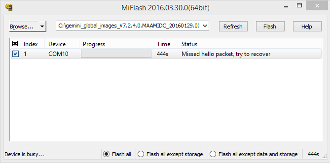

Buenas, tengo un problemilla y no se que hacer, cuando llego al paso 6 en el que en el MiFlash hay que darle a Flash me salta este mensaje: Missed hello packet, try to recover
Que debo hacer?

El telefono ya no enciende ni en fastboot ni normal, como hago ahora el paso del EDL?
Siento estas preguntas que quizas resulten tontas pero es que soy un novato

Cierto, lo he mantenido un minuto pulsado, en el pc ha sonado como cuando desconectas un usb y finalmente ha encendido, gracias por el consejo pues esperaba a desesperarme.
Ahora mismo tengo el corazón en un puño y no tengo muchas ganas de volver a intentarlo y más sabiendo que miui8 sale el martes.
De todas formas, voy a recopilar una serie de puntos que quizá puedan estar provocando el fallo.
1. En el paso 1, al instalar miflash, los botones de next o cancel me aparecian con codigos raros del tipo %7asdma. Puede que este mal la aplicacion y tenga que instalar otra version? (tengo la del enlace del tutorial en pdf)
2. En el paso 3.3 y 3.4 al ejecutar el EDL.cmd con el movil en fastboot y conectado, al pulsar una tecla se me quedo en "waiting for device", a los 5 minutos cerre el terminal y volvi a realizar el proceso, este vez si me salio el "OK"
3. Con respecto el 3.5 no se me encendió ningún led rojo, creo que en el video pasa lo mismo, pero por si es relevante lo digo.
4. Paso 3.6 el ordenador no detectaba el dispositivo como QualcommHS-USB QDLoader
9008 Driver, sino algo parecido a Inet HS-USB QDLoader
9008 Driver (no recuerdo exactamente como era, pero algo parecido a inet). Realice el paso 3.7 para actualizar el software manualmente y seguía sin cambiar.
5. En el paso 4 primeramente copie el texto del explorador con la ruta de la carpeta, recordé que en el vídeo dice algo como que no hay que copiarlo así, sino la dirección, en la esquina superior derecha del vídeo no se ve que dirección pone al final por que lo tapa, así que decidí buscar la carpeta con la opción "browse".
6. Le di a refresh, detecto el telefono como COM10, marque "Flash all" y le di a flash, saltaron una serie de mensajes que rapidamente desaparecieron y finalmente aparecio el mensaje "Missed hello packet, try to recover", os dejo el log del miflash:
(Click para mostrar/ocultar)
[0000196C]CreateManagedObject(1392): Error no especificado(0x80131604)
[0000196C]GetFactoryObject(1436): Error no especificado(0x80131604)
[0000196C]CreateManagedObject(1392): Se ha intentado cargar un programa con un formato incorrecto.(0x8007000b)
[0000196C]GetFactoryObject(1436): Se ha intentado cargar un programa con un formato incorrecto.(0x8007000b)
[0000196C]GetFactoryObject(1457): El servicio especificado no existe.(0x800704db)
[0000196C]GetSearchPath(1512): El servicio especificado no existe.(0x800704db)
[0000196C]StartFlash(13): El parámetro no es correcto.(0x80070057)
[00001B2C]CEmergencyFlasher::IsQPSTServer(655): No implementado(0x80004001)
[00001B2C]COM10 0.08 Load programmer "C:\gemini_global_images_V7.2.4.0.MAAMIDC_20160129 .0000.14_6.0_global\images\prog_ufs_firehose_8996_ ddr.elf"
[00001B2C]DownloadFlashProgrammerDMSS(625): Se ha intentado cargar un programa con un formato incorrecto.(0x8007000b)
[00001B2C]DownloadFlashProgrammer(946): Se ha intentado cargar un programa con un formato incorrecto.(0x8007000b)
[00001B2C]COM10 0.08 Open programmer "C:\gemini_global_images_V7.2.4.0.MAAMIDC_20160129 .0000.14_6.0_global\images\prog_ufs_firehose_8996_ ddr.elf"
[00001B2C]COM10 0.08 Open serial port "\\.\COM10"
[00001B2C]COM10 0.08 Receiving hello packet
[00001B2C]ReadRobust(202): Se ha alcanzado el final del archivo.(0x80070026)
[00001B2C]ReadRobust(209): Se ha alcanzado el final del archivo.(0x80070026)
[00001B2C]DownloadFlashProgrammerSahara(797): Se ha alcanzado el final del archivo.(0x80070026)
[00001B2C]COM10 2.27 Missed hello packet, try to recover
Bueno, siento si estoy siendo muy pesado, pero como dije, no tengo mucha idea, es la primera vez que cambio una rom y quiero estar 100% seguro de lo que hago antes de liarla.
Un saludo

Punto 1; todo correcto
Puntos 2: el edl lo tienes que abrir después de conectar el móvil al pc, no antes.
Punto 3: es normal que no veas el led rojo.
Punto 4: es normal, puede aparecer con otro nombre, en mi caso aparecío con un nombre parecido al tuyo.
Punto 5: lo más fácil es una vez descomprima la ROM, copies todo en una nueva carpeta, y buscar esa carpeta desde el browse.
Punto 6. Aparece ese mensaje porque el miflash no encontró la ruta de la carpeta.

Me sale esto en el paso 3, que dice:"Ejecutamos el archivo Mi5_EDL.cmd. Se nos abrirá una ventana de comandos". pues al hacerlo y al darle a la tecla para continuar me sale, como hecho!, pero antes dice lo de que no se reconoce como un comando interno o externo, es normal?¿
EDITO: YA ME HA DEJADO.
He ejecutado los ejecutables adb.exe y fastboot.exe con doble clip de la carpeta MI5_EDL, y ya luego me ha dado el ok, cuando lo he vuelto a intentar en la ventana de comandos.
Última edición por Taru Día 07/05/16 a las 18:37:10.

El tutorial esta bien como lo has hecho, a mi el uníco problema es que a lala hora de que el teléfono entre en modo edl no lo hace por lo tanto no me instala el driver ni me lo reconoce luego el miflash.
Yo te lo agradezco de todas maneras, faltaría más

No tendrás abierto el mdl cuando conectas el móvil.
Primero conectas el móvil al pc, y luego abres el mdl. Así no puede fallar.
Acabo de entrar al hilo, probe esto y justo me dejo, asi que ya estoy en 7.2.4.0 estable y cuando tal que se actualice.

 Cita: Originalmente Escrito por Taru Ver Mensaje
También probé esto último y tampoco me lo reconoce.
Ya por probar hice un reset de fabrica al móvil y..................................... Tampoco

 Cita: Originalmente Escrito por segoldenxd Ver Mensaje
haz esto: movil apagado, te metes en fastboot, conectas el movil, ejecutas los ejecutables que decía por ese orden, y ejecutas como administrador el Mi5_EDL.cmd
Prueba y comentas.
Prueba y comentas.
El móvil conectado en modo fastboot imagino que querrás decir, luego teniéndolo conectado pulsare los ejecutables y por último el MI5_EDL
Creo que también lo he hecho, mañana me aseguraré.
Es lo último que haré, he probado tantísimas cosas y tantísimas maneras....
