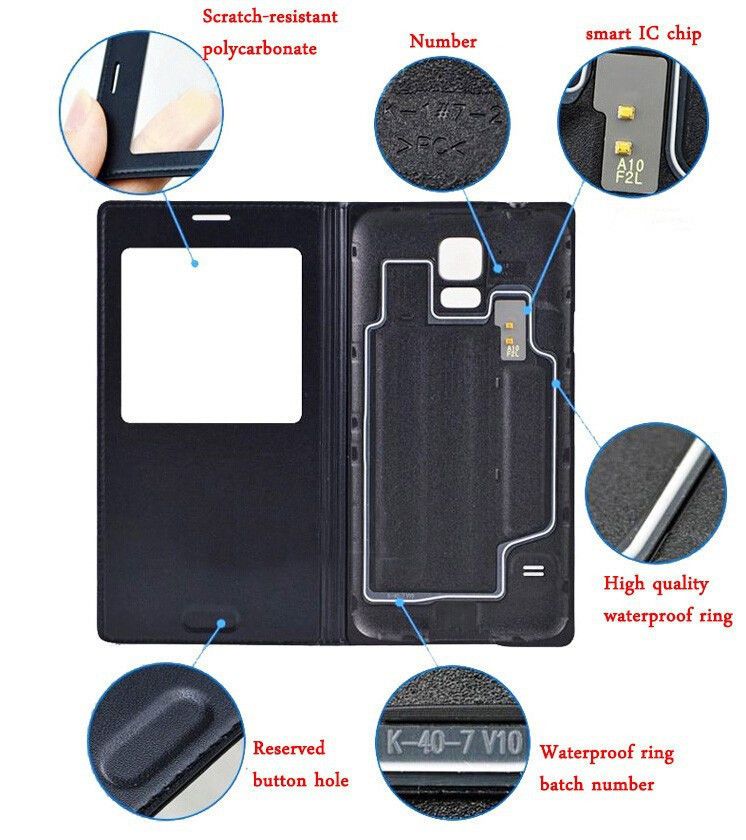

Saludos flype, estoy pensando en comprar una de esas bases de carga inalambrica, pero tengo una duda, de las que dices hay alguna que sea compatible con la funda s-view? Es que por lo que me parece al ver las fotos, todas parece ser que taparían el conector de la funda s-view.
El S5 tiene Dos modelos de carcasa s-view.
1_La que lleva incorporada la carga Qi, tiene 5 contactos.
2_La que comentas solo lleva 2.
Los contactos de tu s-view son los 2 superiores, los contactos de las bobinas/modulos son los dos inferiores, no se tapan, si no lo tienes claro.
IMAGENES DE MODULOS MONTADOS EN UN S5

Entonces mi funda no sirve, tapa uno de abajo de los usados para hacer la carga por este sistema, gracias por la información.
Esta es mi funda:
Última edición por waltrapas Día 04/01/15 a las 18:56:12.
Edito:
El fabricante de modulos fonesalesman expecifica en su producto:
S5 SlimPWRcard maintains S-View functionality of the S-View Flip Cover.
Es decir sirve y mantiene la funcion S-View
Perdon por editar
