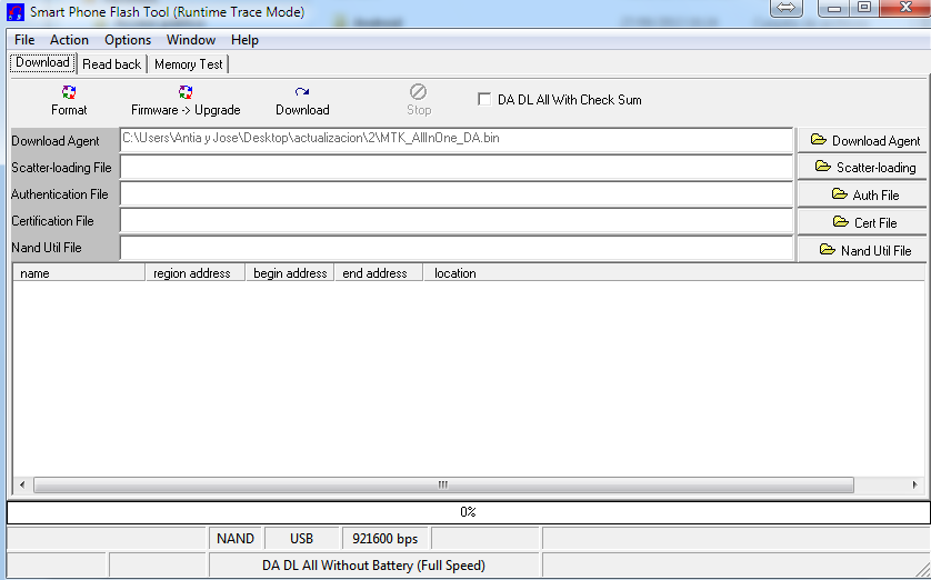

Haber chicos, os comento, ayer me puse manos a la obra para actualizar a la version 1.03. La verdad es que me costo un poco entender el proceso pero al final no es tan dificil.
Lo que si y antes de nada deciros que los que ya tienen la version 1.03 (la podreis ver en numero de compilacion en informacion del telefono) no podreis hacer nada ya que es la ultima version. Al resto como yo que tenia la version 1.02 decir que la dejeis como esta ya que no ofrece mejoras (o eso por ahora me parece). Lo que pensaba que iba a solucionar el problema de la sim.....na de na.....sigue igual, mas bien mal, ya que el movil con esta version me venia rooteado y al final lo tuve que rootear yo mismo (os dejo el enlace con el cual hice el root: ) .
Bien, dicho esto, para el que quiera actualizarlo lo primero es descargar la rom de la pagina cube:
http://www.51cube.com/ch/DownList.asp?SortID=7
le dais click en el modelo a5300 y ya veis que es la v1.03.
Os aparecera una pagina en "chinoi" y le dais click arriba en un boton de color verde para descargar. Se os abre una ventana nueva, tambien en chino y en la parte superior hay dos botones uno en azul y otro en blanco. Le dais al blanco y se abre una venta estilo popup (no se si se escribe asi) con otros dos botones, otro azul y blanco, le dais al blanco (boton derecho) y ya empezara la descarga.
Una vez que se descarga lo descomprimis con el winrar y os apareceran 3 carpetas en chino y un word. Antes de nada lo primero que hagais es renombrar las 3 carpetas y le poneis numeros u otro nombre ya que hay un programita que no reconoce los archivos porque las carpetas estan en chino (esto fue una cosa que me hizo romper la cabeza y busque la solucion de un forero en un foro que la pasaba lo mismo).
Antes de hacer cualquier otra cosa hay que instalar los drivers del movil en el pc para que lo reconozca con el movil apagado y pueda acceder al las entrañas del movil, ya que la operacion de actualizacion hay que hacerla con el movil conectado al pc y sin bateria. Os dejo el link en la siguiente pagina para saber como se hace (sino hoy no acabo je je)
Despues de hacer esto y con el movil desenchufado del pc os vai a una carpeta que tiene un ejecutable llamado Flash_tool.exe. Lo ejecutais y os aparecera un recuadro con el programa ejecutandose
Name:  2013-11-19 13-16-53_Smart Phone Flash Tool (Runtime Trace Mode).png
Lo dejais tal como esta y luego le dais al boton

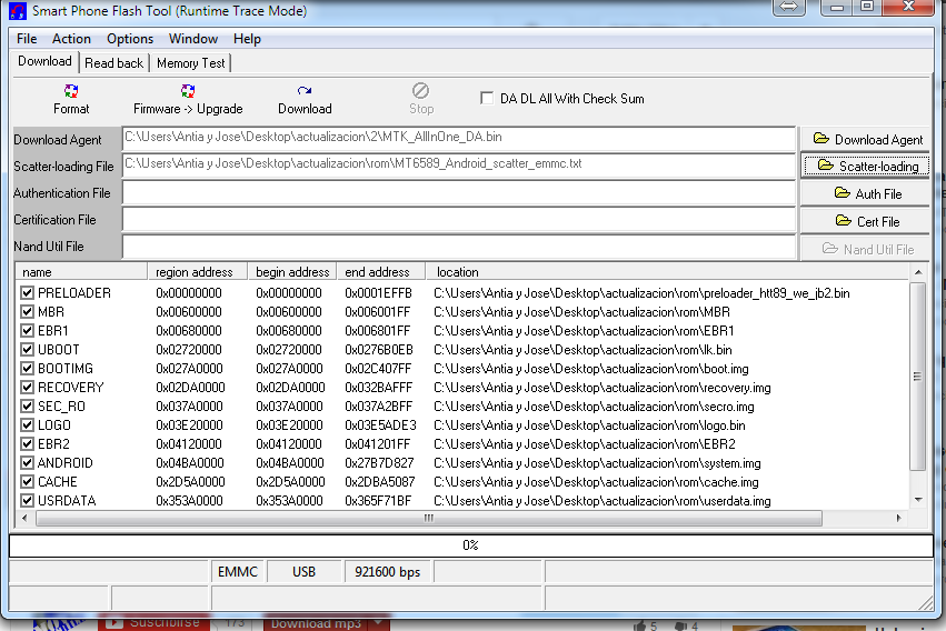

Name:  2013-11-19 13-34-04_Smart Phone Flash Tool (Runtime Trace Mode).png
Lo que teneis que poner es el scatter que viene en otra de las carpetas que os descargasteis (es un .txt). Le dais y os aparecera algo asi
Name:  2013-11-19 13-36-44_Como instalar driver cable USB celular DualSim procesador MTK - YouTube.png
Le dais al boton FIRMWARE-UPDATE y conectais el movil SIN LA BATERIA al pc. Acto seguido le PONEIS LA BATERIA y empezara la actualizacion. Al final os aparecera un circulo verde que estara todo OK. Desenchufais y en teoria encendera el telefono. Tardara un poco mas de lo normal ya que estara instalando la actuallizacion (o ROM si la hubiese).
Repito, a mi me funciono, pero no con los resultados que queria obtener y que pensaba que venia resuelto el problema del pin de la sim.
Bueno, espero que os haya ayudado y cualquier otra cosa preguntar. Por lo visto este es el sistema de actualizacion para cambiar las roms de los moviles chinos (es una especie de ODIN). Repito tambien....antes de actualizar teneis que instalar los driver del movil al pc y que es importante ya que el proceso de actualizacion lo haremos con el movil apagado y el pc lo tiene que reconocer ya que si lo enchufais directamente el pc busca los drivers y no los encuentra, hay que meterselos.
Bueno, ahora si nada mas. Suerte.......
