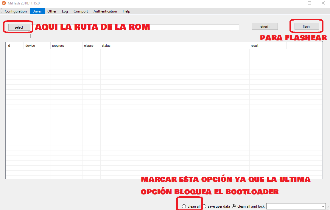

Existen 2 tipos de ROM; para TWRP y para MiFlash.
- Para TWRP tienen un formato '.zip' y no se debe descomprimir para flashear. Son las que se instalan desde 'Recovery' (TWRP).
- Para MiFlash se debe descargar las que pone 'Fastboot', y se debe descomprimir hasta obtener una carpeta con multitud de archivos, entre ellos varios '.bat'. Esa carpeta completa es la que se utilizará para flashear mediante el programa MiFlash. DESCARGAR ÚLTIMO MIFLASH AQUÍ (descomprimir y copiarla en 'C:/')
Pantalla MiFlash explicada:

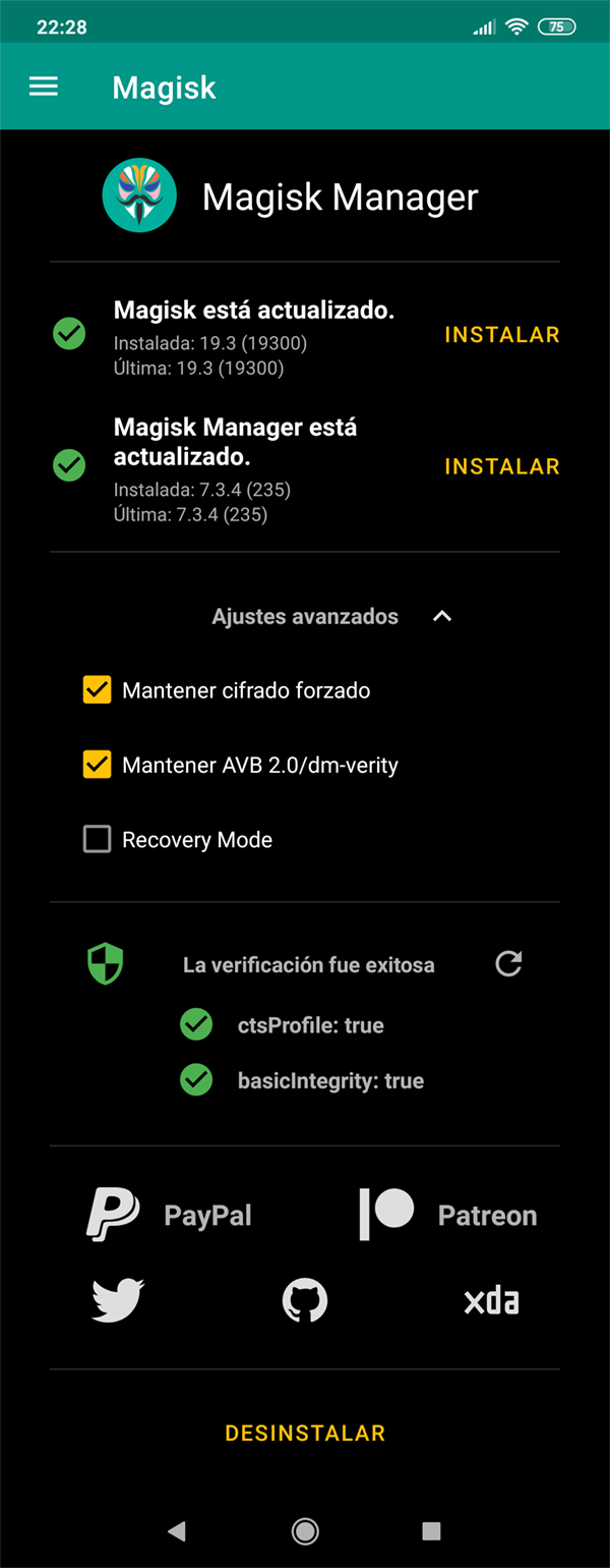

3 - La mejor forma de ser Root LINK DESCARGA NECESARIO (Actualizado 06 Enero 2020)
Tras descargar el archivo y descomprimirlo, se debe copiar los 3 archivos en la raiz del móvil (el uninstaller es opcional por si se tiene instalada alguna versión).
Debemos entrar en Modo Recovery (TWRP) y una vez allí pulsar en 'Instalar', seleccionar el archivo 'Magisk-v19.3.zip' copiado anteriormente y deslizar para confirmar el flasheo. Al finalizar el proceso se debe pulsar en 'Reiniciar Sistema' para que inicie el móvil de forma normal.
Una vez en el móvil, con algún gestor de archivos buscar el archivo 'MagiskManager-vX.X.X.apk' e instalarlo. Puede que pida permisos para instalarlo, así que debemos hacer lo que nos pide.
Cuando finalice la instalación del '.apk' lo iniciamos y deberían aprecer ambos estados en verde, salvo que exista alguna actualización. En principio se puede actualizar sin problema si lo deseamos.
Pulsamos en 'Verificar estado de SafetyNet' y deben aparecer los 2 apartados en verde. Ya podemos volver a la pantalla principal.

Entiendo que ya tienes TWRP instalado. Si es así haz esto:
1 - Copia el zip de Magisk (Magisk-v19.3.zip) en el móvil. Donde desees pero recuerda donde está. Lo mejor es en la raiz del sistema y listo.
si quieres puedes descargarlo aquí: https://github.com/topjohnwu/Magisk/...gisk-v19.3.zip
2 - Entra en TWRP y pulsa en Instalar.
3 - Busca y selecciona el archivo copiado anteriormente (Magisk-v19.3.zip) , desplaza la barrita esa para que se instale y cuando acabe dale a Reiniciar / Sistema.
Ya debería estar instalado Magisk.

Pero que recovery, el que puse en la imagen o el de Xiaomi?
El de la imagen se llama TWRP Recovery y es como la imagen. TWRP son las siglas de "Team Win Recovery Project".
Esque instalar Magisk no afecta en nada al recovery (TWRP).
Así debe quedar Magisk:
Última edición por Flamman Día 20/09/19 a las 22:31:02.

Si, he instalado el que pones tu, la última versión, al hacerlo he podido acceder al TWRP e instalar el magiks, pero al darle ahora al power+subir volumen sólo me sale otra vez el recovery para el format data y eso, y el magiks me da error hay nose porque, aunq tengo la última version
Edito: ahora lo primero me sale en verde, lo otro no
