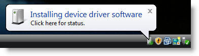

1. Apagar completamente la tablet.
2. Manteniendo pulsadas las teclas volumén + y power, conectar la tablet al pc.
3. El sistema intentará buscar los drivers y dará un error.
4. Ir al administrador de dispositivos y seleccionarlo estará con el triangulo amarillo, con el botón derecho darle a opciones y después a actualizar controlador.
Buscarlo en la carpeta ROCKUSBDRIVER donde hemos descomprimido el rockchip batch tool.
5. lo detectará como rk30 device.

Agggh... tengo una Hyundai Play x900 y no consigo pasar del punto 4. Le doy a actualizar drivers y me dice que "windows determinó que el software de controlador para el dispositivo está actualizado" y no hace nada (y por supuesto el Rockchip batch tool sigue sin detectar la tablet).
Hay que hacerlo de otra forma para mi tablet? la verdad es ke no tengo ni idea.

entiendo que ya lo haces así, no obstante me veo obligado a preguntar:
en el paso 4. cuando le das a Actualizar software de controlador,
¿no te da dos opciones?
1. Buscar automáticamente el software del controlador
2. Buscar software del controlador en el equipo (esta es la que debes seleccionar).
saludos,

Correcto, es lo que hago.
Lo detallaré por si hago algo mal antes, que se yo...:
-Abro el rockchip batch tool (v1.5)
-Con la tablet apagada pulso power + Volume+
-Conecto la tablet, la detecta el ordenador (suena el tipico sonido de cuando se conecta un pendrive, por ejemplo). Y me aparece una ventana indicandome que se necesitan unos drivers para el "nuevo hardware encontrado". Le doy a buscar drivers y pone que no se han podido instalar.
-Sigo los pasos que indicas, voy al administrador de dispositivos, despliego "adaptadores de red" y clicko en "adaptador de minipuerto Tun de microsoft #2" (tiene un triangulo amarillo). Boton secundario y pincho en "actualizar software de controlador". Me da las 2 opciones que indicas y le doy al de "buscar software de controlador en el equipo" (de forma manual). Le doy a examinar y busco en la carpeta Rockusbdriver --> x86 --> vista y acepto. Le doy a Siguiente y me dice "Ya esta instalado el mejor software de controlador para el dispositvo" (Windows determino que el software de controlador para el dispositivo esta actualizado) Y tambien pone "adaptador de minipuerto Tun de Microsoft". Y ahi se queda, la unica opcion Cerrar. Y el RKbatck tool sigue sin detectar la tablet...
No se que hago mal. Pruebo en otro puerto usb? Me siento totalmente inutil

Bueeeeeeno, me autocito para decir lo TONTO que soy y que ya he solucionado el problema... Estaba tratando de actualizar unos drivers que nada tenian que ver con el USB, eran unos de la red de mi casa...x1.000
Para el otro que tenia el mismo problema que yo, hay que mirar mas abajo en las opciones del "administrador de dispositivos", no se cual era concretamente, pero tiene el logotipo parecido a cuando windows encuentra un nuevo hardware, algo tal que asi, pero en el administrador de dispositivos y con un triangulito pequeño: y luego se hace todo lo demas como bien se decia en el tutorial.
Ya tengo actualizada la tablet y parece ir perfectisimamente, aumentando la RAM a 2Gb y parece ir mas fluida. Seguire trasteando un poco y le pondre las apps que necesite.
Muchisimas gracias por la ayuda y por la nueva ROM.

Bueno... ya está intalado el ROM en Hyundai X900. De momento se nota más fluida, en cuanto al modo HD paso de usarlo hasta que no salga una ROM más definitiva.
El problema que tuve era con mi portatil con Windows 7 64 bits. Tuve que instalar los drivers de la Recovery CWM retina tablets que anda por Vondroid porque los que vienen en arctablet no van bien en windows 7 64 bits.
