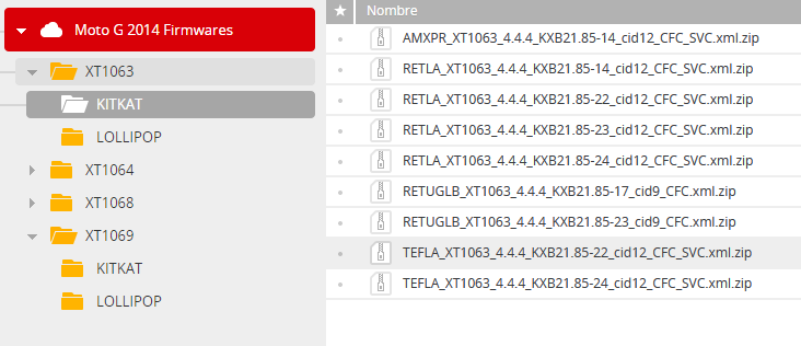

Una duda
Si instalo el firmware correspondiente puedo actualizar a lollipop aun que yo sea de mexico?
(Click para mostrar/ocultar)
Tengo el moto g xt1063
perdonen mi ignorancia pero soy muy nuevo en esto.
Este es el que debo de instalar cierto?
Perdon por tanta pregunta pero no quiero echarlo a perder
Gracias!

 Cita: Originalmente Escrito por Hansot Ver Mensaje
Gracias!
Si, esa es, pero para latinoamerica aun no han sacado lollipop.
