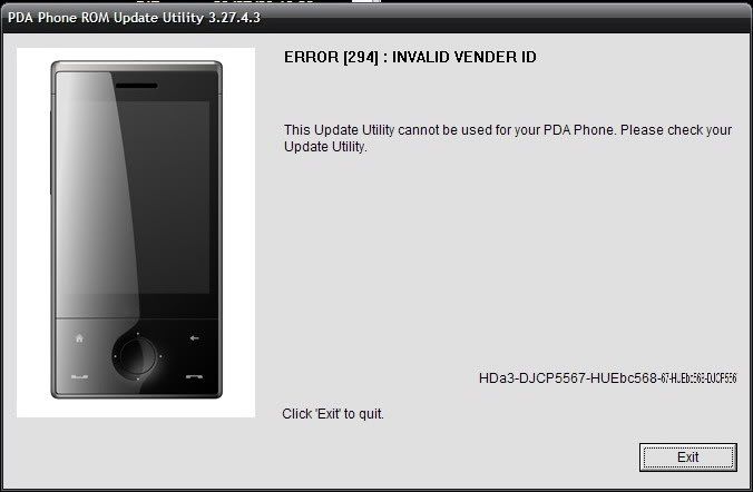

Mi gozo en un pozo con la ROM europea...aun teniendo una Diamond libre:
Última edición por sgbmad Día 31/07/08 a las 00:50:02.

 Cita: Originalmente Escrito por sgbmad Ver Mensaje
puede pasar por:
a) si no has cambiando el SPL: entonces el SPL y firma de la rom europea es diferente a la que lleva la rom española (ESN)
B) si has cambiado el SPL por algun HARD-SPL asegurate que sea sin firmar.
en ambos caso la solucion es usar un HARD-SPL sin firmar y el DiamonCustomRUU.exe

Gracias DarkRay. Efectivamente no he cambiado el SPL. Creo que esperaré a que salga la oficial en español...
Saludos.
