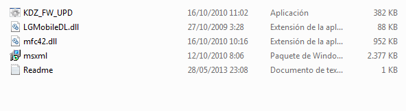

-Una vez extraido el kdz flasher tendremos estos archivos
Captura:
-Instalamos el archivo llamado msxml.msi.
-Inciamos KDZ_FW_UPD.exe
-En Type ponemos 3GQCT y en phonemode DIAG.
-Seleccionamos el KDZ para flashear y le damos a Launch software update, no lo desconectamos hasta que ponga FINISHED. Si se queda con el logo de LG y no hace nada, hay que hacer un hard reset es fácil, quitamos la bateria unos 5s o 10s y a la hora de encender matenemos pulsado power y VOL - te dirá hacer un factory reset y pulsar la tecla power y otra vez te pedirá que pulses power bueno ya hecho eso ya inicia el sistema.
Captura:

 Cita: Originalmente Escrito por turbo2 Ver Mensaje
Hola a todos.
He seguido paso a paso las indicaciones de sinnombrexxl para hacer downgrade de KK a JB y cuando ejecuto kdz, me da error "lodlibrary" error 126 y no puede seguir. Le ha pasado esto a alguien más? Hay alguna solución a este problema?
Esta era la última esperanza para rootear mi l9 ll.
Un saludo y gracias anticipadas.
Pusiste bien el modo download del teléfono?. Si lo pusiste se apago la pantalla durante el proceso?. La verdad que a mi me dio fallo una vez y lo puse de nuevo y ya funcionó correctamente. Espero que te funcione. Un saludo
Viejo 18/12/14, 16:45:26
turbo2 turbo2 no está en línea
Usuario novato en la web
Fecha de registro: dic 2014
Localización: Extremadura
Mensajes: 7
Modelo de smartphone: LG Optimus L9 ll
Gracias por contestar sinnombrexxl.
Estoy desesperado, sigo todos los pasos que explicas y nada, hay veces que me pone KDZ (no response) y otras empieza y a los pocos segundos me da el error que ya comente, loadlibrary error 126.
El teléfono lo conecto y se pone correctamente en modo download, pero nunca llega a reiniciar ni nada que se le parezca.
Mi sistema operativo es windows7, no se si tendrá algo que ver, porque cuando instalo msxml.msi. veo que es SP3 y windows7 se quedo en SP1.....no se, por decir algo!
Lo dicho, gracias por tu tiempo.
Un saludo.
Viejo 18/12/14, 18:06:51
sinnombrexxl sinnombrexxl no está en línea
Nuevo cocinero
Fecha de registro: oct 2013
Mensajes: 690
Modelo de smartphone: Huawei p30
Un saludo.
A mi me pasaba lo mismo que no responde el programa pero sólo dejaba el programa abierto lo demás y si te salta que no responde dejalo un rato hasta que empiece eso si, si se tira mucho rato lo quita. Al tema del sistema operativo yo lo hice con el Windows 7 con el SP1 y me funcionó correctamente. ¿Qué Kdz quieres instalar?
