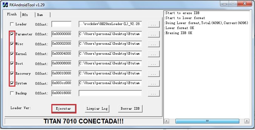

1. Con el pincho apagado, mantener presionado el botón “reset” y conectarla a la PC con el cable USB. Se conecta por donde no carga se deja pulsado reset hasta que el pc lo reconoce.

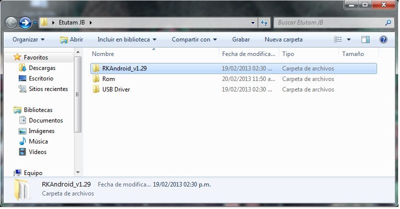

2. descomprimir el archivo que descargaste, cuando hagas eso te aparecera lo siguiente:

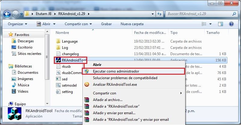

Abrimos la carpeta RKAndroid y ejecutamos el programa RKAndroidTool

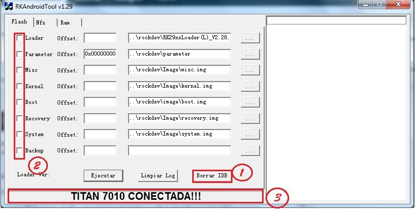

Cuando hagamos esto nos aparecera el programa:
si nos fijamos , marque algunas cosas que son muy importantes a la hora de hacer el proceso.
El Numero 1 en donde aparece ''ERASEIDB'' es muy importante, ya que eso hace un tipo de formateo, (eso es lo primero que debemos hacer)
El numero 3 no es de mucha importancia, ya que solo indica si tu tablet esta conectada.
El numero 2 lo explicare mas adelante

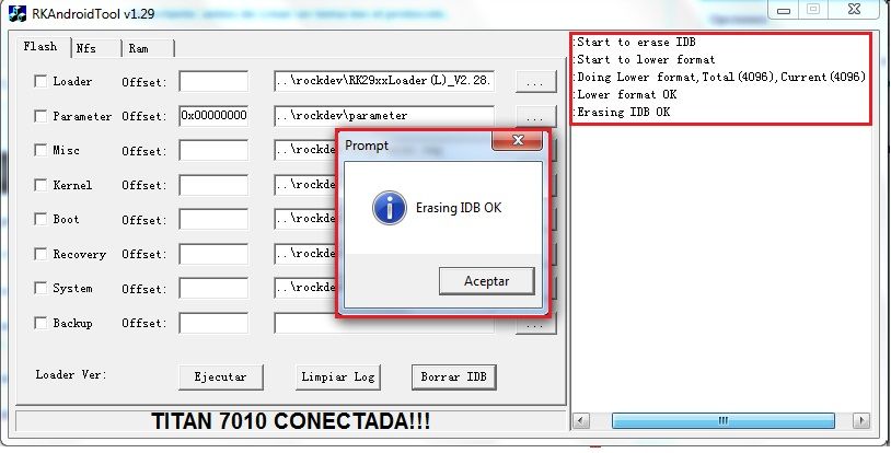

Bueno procedemos a darle click a ''ERASEIDB'' y despues de unos segundos nos aparecera lo siguiente:

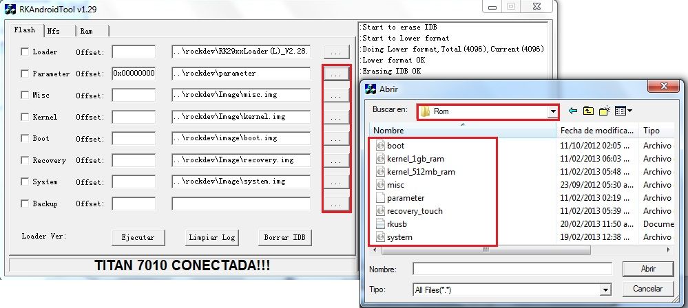

-Despues de hacer eso, ahora procederemos a cargar las partes de la ROM:
le damos en los puntipos de la derecha y abrimos cada parte segun lo indique el programa.
empezamos cargando el ''parameter'', luego el ''misc'' , luego ''kernel'' y asi sucesivamente , las unicas pestañas que no tocaremos son la de ''loader'' y la de ''backup'' osea la primera y la ultima.

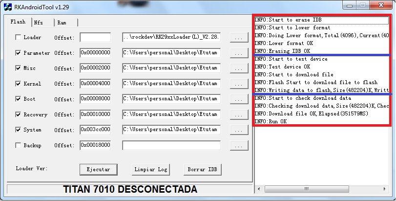

-Despues de eso, marcamos las casillitas que estan en la parte izquierda (paso numero 2) exepto la casillita de loader y backup, y despues damos ejecutar para que inicie el proceso:
-Y esperamos a que todo termine cuando la tablet mueste la pantalla de Titan 7010 en su primer arranque puedes desconectar, si quieres el cable USB
-Despues de eso, ya se ha acabado el proceso de cambiar la ROM, deberas tener todo tal cual la siguiente imagen:
Si te aparecio todo OK en la parte derecha, Felicitaciones!! pudiste actualizar la ROM , si te da error en alguna parte, debio ser por que hiziste algun paso mal, y deberas repetir el procedimiento.
