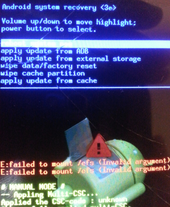

Te pongo una foto ;)
Viejo 01/05/14, 19:56:29
id798344
A parte de los errores esos en rojo, que desconozco de qué son...
Lo que está seleccionado que supongo que sabrás que es, pero no se lee, pone: reboot system now

Lo que me temía.... No tienes EFS!!
La tarea va ha ser difícil y en algunos terminales irrecuperable
Comprueba el proceso y suerte!
http://www.htcmania.com/showthread.php?p=12568726
