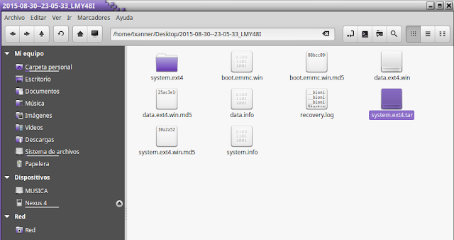

1.- En su teléfono móvil con el explorador de archivos busque el directorio TWRP en el almacenamiento. Dentro esta la carpeta BACKUPS y en el interior de éste, los backups que hayamos hecho por si tenemos mas de uno. Escogemos la carpeta donde esta el backup que nos interesa y la copiamos al ordenador. Dentro de ésta hay una serie de archivos, pero hay uno que nos interesa especialmente: system.ext4.win.
El archivo system.ext4.win es la copia de seguridad de la partición de sistema de su dispositivo.
Ahora debe cambiar el nombre de la extensión .win a .tar por lo que le quedará el nombre de system.ext4.tar.
2.- Ahora debemos descomprimir el archivo system.ext4.tar usando el descompresor que tengamos como por ejemplo 7zip o Winrar. Al descomprimirlo se crea un directorio llamado system.ext4 que es la carpeta del sistema.

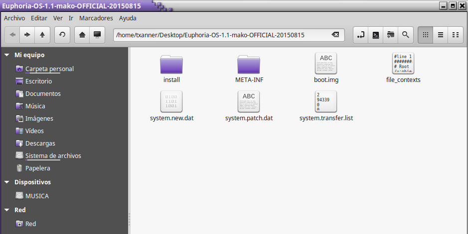

4.- Ahora necesitamos la carpeta META-INF de cualquier ROM que este hecha a medida para su dispositivo. Por ejemplo yo estoy usando un backup de mi Nexus 4 y tengo la ROM original que descargue en su día para hacer el Backup, esa misma me servirá. Asegúrese de obtener la carpeta correcta META-INF (debe obtenerla de una ROM de la misma versión de Android), de lo contrario el zip no funcionará y podría empeorar el funcionamiento de su dispositivo. Extraigo el zip de una ROM cualquiera de Nexus 4 (en este caso lo saque de una ROM de EuphoriaOS) y dentro de la carpeta extraída, esta la carpeta META-INF tal y como se observa en la siguiente imagen.
