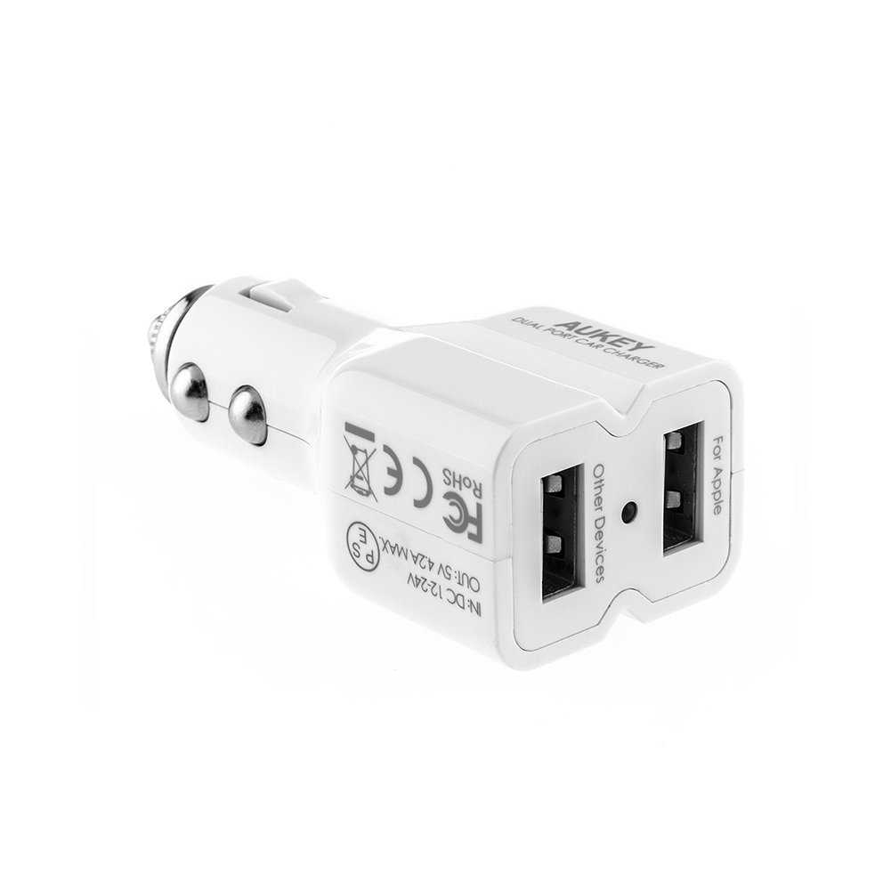

Yo me he comprado este (antes de leer lo del tomtom)
http://www.amazon.es/dp/B00KBM2CMQ/r...038281_TE_dp_1
Me llegó y tiene una pinta estupenda.
Voy al probar lo que hablan de los cables y la forma de carga (AC / USB) a ver si lo puedo solucionar.

A ver , es curioso, cambiando de cables no se soluciona, pero...
en la USB que pone " for Apple" carga en modo USB. En la salida que pone "Other Devices" carga en modo CA.
En cualquier caso al ponerle el pad inalambrico, se pone en modo "inalambrico" y con la navegación funcionando tampoco carga, pierde energía.
