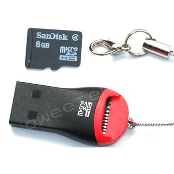

Nada más comprarme la sd y meterla en el pc me dijo que no tenía formato y que si la quería formatear, y dije que sí, ahí fue el error, me la formateó a esfat y me decía que tenía 0.98mb cuando era de 64gb. No había manera humana de formatearla a fat32 (que es como hay que formatearla para que puedas pasar los archivos en el ordenador y te los reconozca bien el móvil), probé todas las formas, por msdos, con programas, nada servía. Pues me compré un adaptador de esos chiquitos en los que insertas la tarjeta y la conectas por usb (http://image2.cccme.org.cn/i_supply/..._123347267.jpg), la formateé desde ahí con el msdos, y me dió error, pero ya me la reconocía el HP USB Disk Storage Format que antes no me dejaba, y así la pude formatear. Y al final ya me salía que se había formateado bien, con sus 64 gb y en fat32. Espero haberte ayudado
