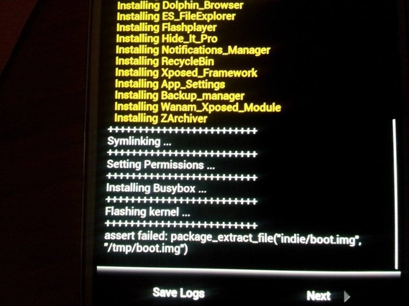

Problema al instalar Omega V28 en s4
Hola amigos, tengo un SGS4 i9505, kk 4.4.2..con root subiendo knox...
Os comento a ver si alguno puede ayudarme:
Es la primera vez que he intentado instalar una custom room en un movil, y ayer me arme de valor e intente probar con Omega V28, todo iba bien (realice los wipe y los formats) hasta que una vez instalado desde recovery la rom, pasa el instalador aroma, y casi al acabar la instalacion me aparece esto que os dejare mas abajo en una captura...
Alguien sabe a que puede ser debido??
Dicen que hay que instalar un bootloader nuevo, pero claro, no se si hacerlo por que no se si luego con ese bootloader podria volver a la rom stock libre de españa por ejemplo...
No se si el fallo estara en el bootloader...
Comentar que descargue dos veces la rom por si había fallado la descarga, intente dos veces hacerlo, pero nada, se quedaba en la primera pantalla con letras que sale al reiniciar..
Alguien podria ayudarme?? gracias de antemano y pedazo de foro que se estais currando entre tod@s!!!
Adjunto imagen del errror: (esto lo hace una vez pasado el instalador Aroma):

Yo no llegué a instalar la v28. Pero si instalé la 25, 26 y 27
Si vienes de kikat aficial ya tienes el bootloader correcto.
Parece que peta al instalar el kernel no?
Siempre aquí?
Tienes espacio suficiente en el mobil?
Eres root?
Tienes custom recovery?
Flaseaste el modem?
Has mirado en el hilo de xda a ver si a alguien le pasa lo mismo?

A ver por partes, siempre peta ahí.
Tengo kk oficial, la rom libre Española.
Espacio hay suficiente, ya que lo que hago es los wipe y los formats, se supone que el móvil queda limpio.
Soy Root subiendo knox, como he comentado.
Tengo custom recovery, la cwm para ser más exactos.
El módem no lo he flasheado, eso no lo sabia.
Y en xda, me pierdo más que una cabra en un garaje!! Jajajaja
Lo de flashear el modem no lo sabia, pues tengo un amigo que lo hizo así, tal cual... Y se le instalo a la primera...
Me da mucho coraje, por que para una vez que me decido... Puff... Y encima cada vez que lo intenté, tuve que flashear, osea dos veces, y es un rollo tener que empezar todo de nuevo... Ya me da hasta pereza... Quería probar esa rom, por que leí que era una de las más descargadas, y quería probar una custom rom sencilla, antes de meterme más a fondo, pero vaya tela...

Por el mensaje que sale al final tienes un error en el paquete que has descargado, tendrías que probar a descargar de nuevo y copiar nuevamente la ROM a la SD externa e instalar de cero otra vez.-

Yo uso las omega rom desde hace ya tiempo y van muy bien no la cambio por otra, tengo la v28 y para no tener problemas siempre flasheo los modems y bootloaders que me ponen allí en el post de la omega rom de xda, nunca he tenido problemas

Lo que pone lobomarino parece que es el verdadero problema

Lo he pensado, pero lo descargue dos veces, por lo mismo, lo mismo es el archivo en si, lo que está corrupto... Lo baje desde el enlace torrent, por que la descarga directa no me dejaba... Daba error en la descarga directa..
desde aqui da error
http://omegadroid.co/samsung-galaxy-s4-i9505
hoy la descargue de aqui:
http://omegadroid.co/mirror-download-links
pero es que me da hasta pereza tener que empezar de nuevo, por si vuelve a fallar......joooooo!!!

Danix y con ese bootloader nuevo, no hay problemas para volver a la rom stock libre, si algun dia quisiera volver??

No debería haber problemas, porque ese es bootloader del kitkat para que funcione al 100%, pero si ya tienes kitkat stock funcionando es porque ya tienes este bootloader.

En omega te mandan a flashear ese bootloader cuando vienes del 4.3 android

Pues entonces el fallo es del archivo en si...por que no tiene otra explicacion...me lo baje esta vez por depositfiles, a ver si este esta bien...por que tengo unas ganas de probarla!!....

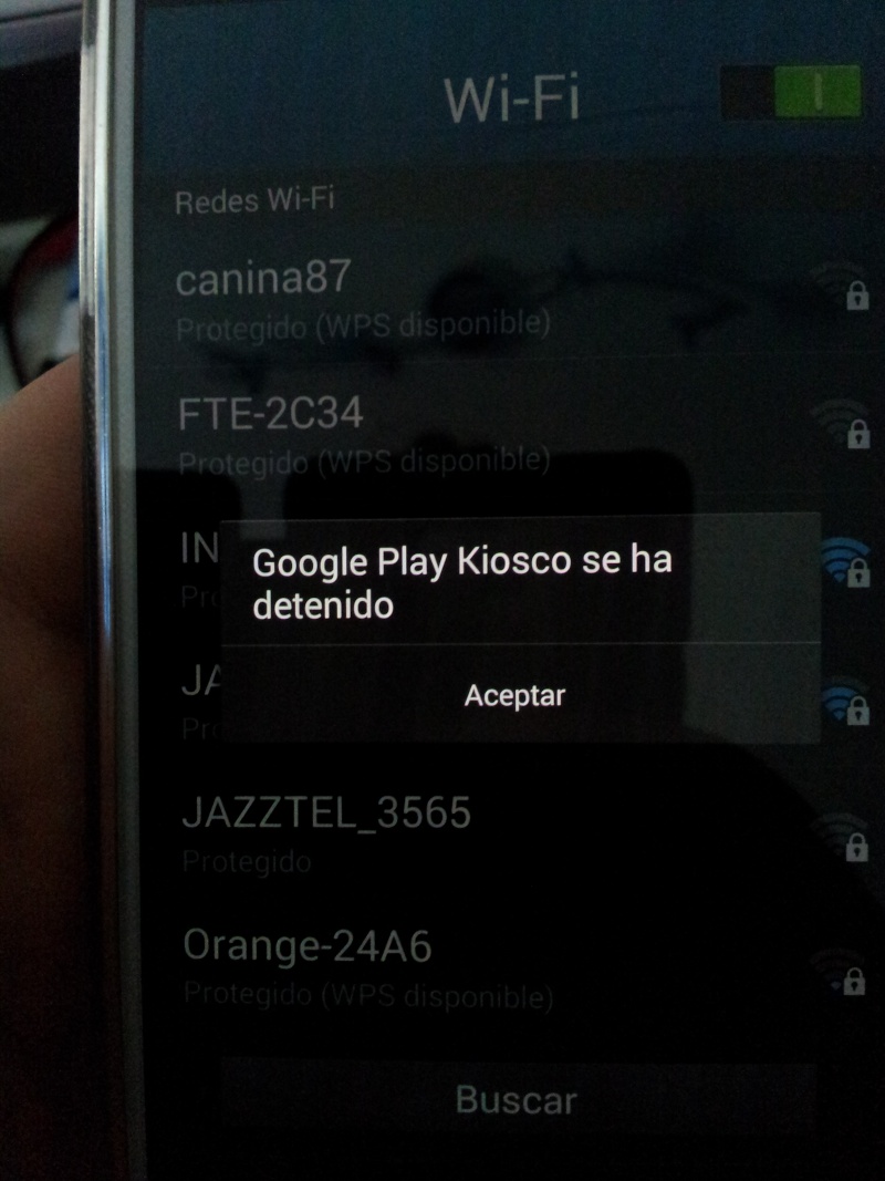

bueno, pues esta vez me deja instalarla, y al configurar omega una vez iniciada me salta este aviso, de play kiosko todo el tiempo...
alguien sabe como quitar esto porfavor?? me estoy desesperando....he flasheado omega 4 veces ysigue saltando....

Desinstala con root explorer esa aplicación y listo

creo qaue ya esta..hice la instalacion desde la interna, el problema creo que es la sd....

Tu problema puede venir por dos motivos,a kitkat hay que meterle un fix de escritura/lectura para la SD externa,de ahí que al pasarla a la interna te lo halla leído bien,y sino tu problema viene dado por el recovery,ese error que he leído es por un mal descompresión del paquete instalador,te recomiendo el ultimo de phill,pero parece que ya se te arreglo el fallo,sino tienes el fix para la SD externa, bajate esta apk y te soluciona el problema,foldermount.
