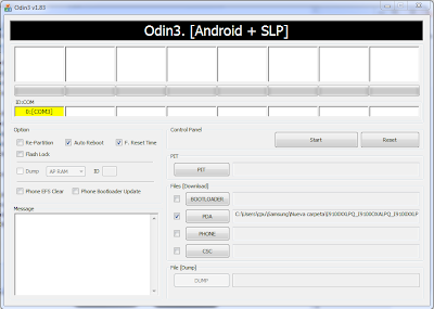

Instrucciones paso a paso des PC:
-Preparar archivos:-Descargamos el firmware y el Root.
-Finalizada la descarga tendremos 2 archivos comprimidos en ZIP.
-extraer el archivo xxxx.md5.tar de dentro de cada .ZIP (NOxxxx.zip SIxxxx.md5.tar)
-OBLIGATORIO TENER DEPURACIÓN USB ACTIVADO PARA MAYOR SEGURIDAD, UBICADO EN: AJSUTES / OPCIONES DE DESARROLLO
1 - Instalamos KIES de Samsung:
link a Samsung Kies (si ya lo tienes avanza al paso 2)
Es necesario porque con KIES se instalarán los drivers automaticamente. El método es sencillo, iniciar Kies y conectar el móvil por USB al ordenador. Y esperar a que todo se instale automáticamente
2 - Reiniciar el teléfono en modo descarga.
Cerramos Kies y nos aseguramos que no esté conectado al tiempo que enchufamos el teléfono al ordenador. Para poner el móvil en modo descarga hay que apagarlo y reiniciarlo pulsando a la vez Bajar volumen + Home + Power
Nos aparece una ventana de advertencia y nos pedirá pulsar Subir volumen para continuar o bajar volumen para cancelar. Pulsamos Subir volumen. Se nos mostrará la pantalla siguiente que muestra el número de veces que hemos flasheado el móvil y el estado de Dowloading... que nos confirma que ya estamos en modo descarga.

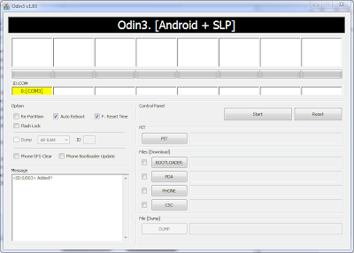

3 - Conectar al ordenador por USB y abrir Odin v3.07.
-Abrimos el programa Odin y conectamos el móvil al ordenador x Usb (aparecerá un cuadrado amarillo y un texto).
Sin Conectar:
Conectado:
-Verificamos que las casillas Auto Reboot y F. Reset time estén activadas y las demás NO.
4 - Flashear la nueva Rom:
-En el botón PDA ponemos el Firmware: N7000XXLT9_N7000XXLT3_N7000OXXLT3_HOME.tar.md5 [PDA]
-Pulsamos Start. El proceso dura unos minutos y es completamente automático, al finalizar se reiniciará el móvil solo.
IMPORTATE, no desconectes hasta que aparezca en ODIN está palabra en el recuadro donde se ve la barra de instalación de arriba a la izquierda:
PASS!!
Ya entonces sera dejarlo que se inicie, y si ves que entra en reinicio continuo, solo es entrar al Recovery que llevan las Stock Samsung, y debería hacer ya (solo o te puede que te pida aplicar) el ajuste del nuevo CSC. Y haces los 2 Wipes que hay ( wipe data partittion y wipe cache ), ya entonces seleccionas new reboot, y debera reiniciar correctamente tras unos 5 minutos. Y paraasegurarte que sale bien tenlo en todo momento en la mano, para oir el sonido de Samsung al arrancar, y la vibración, con eso sabrías que todo a salido bien y sera esperar a que te salgan los mensajes de PIN, cuneta Samsung, cuenta Google, conexión WIFI, y lo que desees hacer, y ya vuelves a hacerle el Rooteo, la instalación del Kernel seguro extendido ( el que lleva el signed de la versión que instalas, yo tengo descargado este: http://d-h.st/Njo , que es para la versión que te digo que yo descargue ).
Creo que con esto ya debería funcionar, si sigue pasandote el error, prueba con otro PC, ya que sera cosa del PC, y sino vivieras lejos de Murcia podría yo mismo invitarte a venir a mí casa para hacertelo delante tuya
