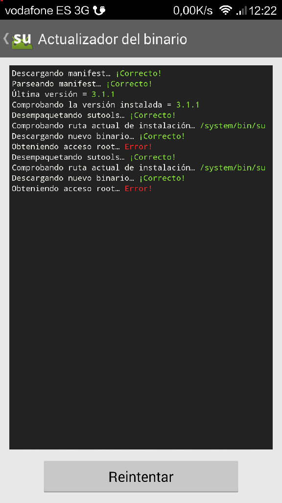

como se puede quitar el LOGO del operador??? porque resulta cansino y feo hay arriba...
y otra cosilla mas... el movil trae el superSU, le doy.. para instalar los binaris y cuando pone obteniendo acceso root me lo deniega ¿porque??
un saludo gente!!

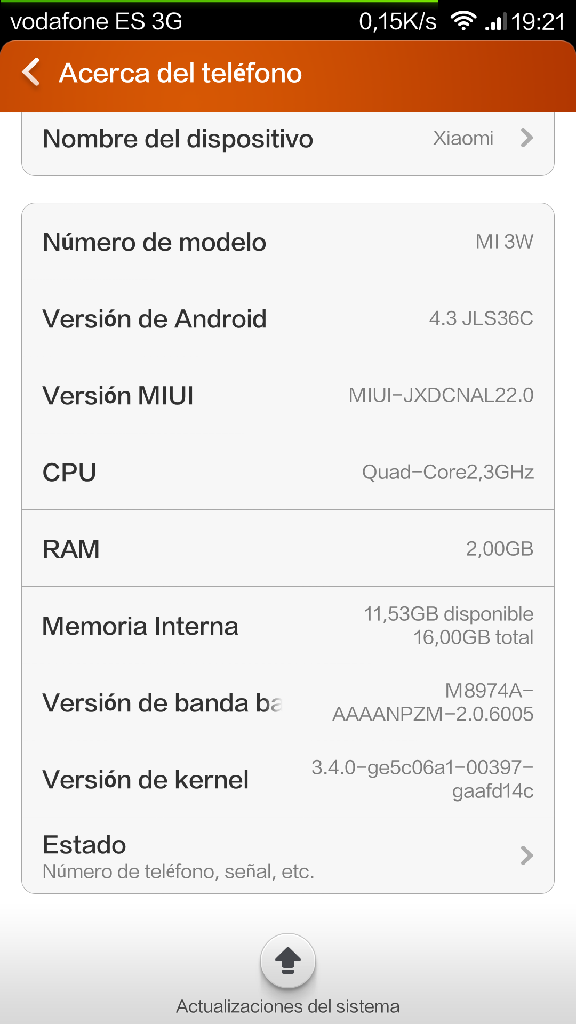

buenas
el movil me traia el superSu instalado...
tengo esta version

Hay 2 roms xiaomi oficiales, la estable que no puede rotearse y la developer (desarrollo) que si trae la opcion de root de serie.
Tienes que meterle la rom developer y en el app security activar el root y listo, despues ya podras instalar el busybox y el supersu sin problemas.

que rom llevas? si llevas la ingles-chino que traia de fabrica el chino ponle la .es o la .eu y ay lo puedes cambiar es muy facil entra http://foro.miui.es/index.php?topic=6095.0 que es la ultima .es que a salido totalmente en español no actualizable por ota sino se te pondra en ingles otra vez.
http://foro.miui.es/index.php?topic=4017.0 aki te esplica como instalarla, utiliza A./ Método de instalación Vía MiRecovery que es la forma mas facil

no tengo ni idea... la room es la que traia ! por eso subi la foto no tengo ni idea de que room sera .
voy echarle un ojo a eso que me dices haber si me entero

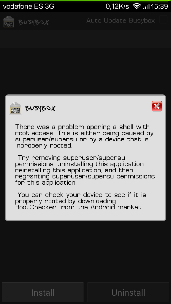

A mi con el Titanium me dice que a lo mejor el binario falla, si pasa esto que le ponga el superuser, pregunto, alguien lo ha cambiado?

necesitais la version developer para poder darle activar el root desde la app security/permissions , con las versiones estables no se puede hacer root.
despues ya si quiereis le meteis el supersu y actualizais binarios pero es opcional, es por tener los binarios mas actualizados, cada vez que actualiceis a una nueva version semanal tendreis que actualizar el supersu y el busybox si los teneis instalados.

gracias erchupa ya lo tengo root y con la version que tu me diste
