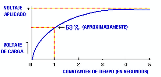

La carga de una batería es exponencial (por poner un ejemplo de qué es exponencial). Esto quiere decir que hasta un % la carga será prácticamente lineal: tarda lo mismo en pasar del 1 al 2% que del 10 al 11.
A partir de un nivel, típicamente el 80%, la evolución va siendo cada vez más lenta, es decir, se necesita más tiempo para aumentar un 1%. Esto se debe a cómo están hechas físicamente las baterías, sus componentes, etc.
Por eso para casi cualquier aparato electrónico se suelen dar 2 tiempos de carga, uno hasta el 80% y otro hasta el 100%.
