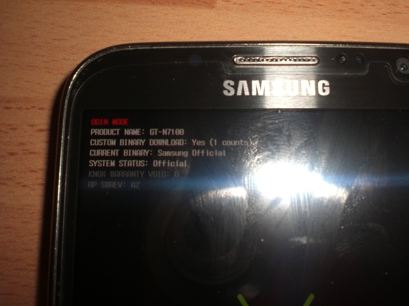

Tengo instalado la version 4.3 spain que baje de sammobile, la pregunta es, tengo el bootloader cambiado?, podria meter una room sin bootloader o poder volver a la 4.2 ?
O borrar ese contador que pone 1

Si instalaste la rom bajada de sammobile y la pusiste por odin siento decirte que llevas puesto el bootloader nuevo, ya no puedes bajar de version pero puedes poner cualquier cocinada siempre y cuando tengas el recovery modificado y el terminal rooteado
El contador de momento no se puede poner a 0

Pero el KNOX WARRANTY VOID esta a 0 ? no se supone que si eso estuviera en 0/1 entonces es cuando se caga?

si pero al llevar el bootloader nuevo el triangle away no funciona para quitar el 1 ese
