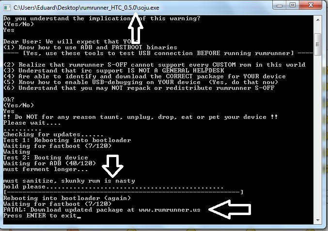

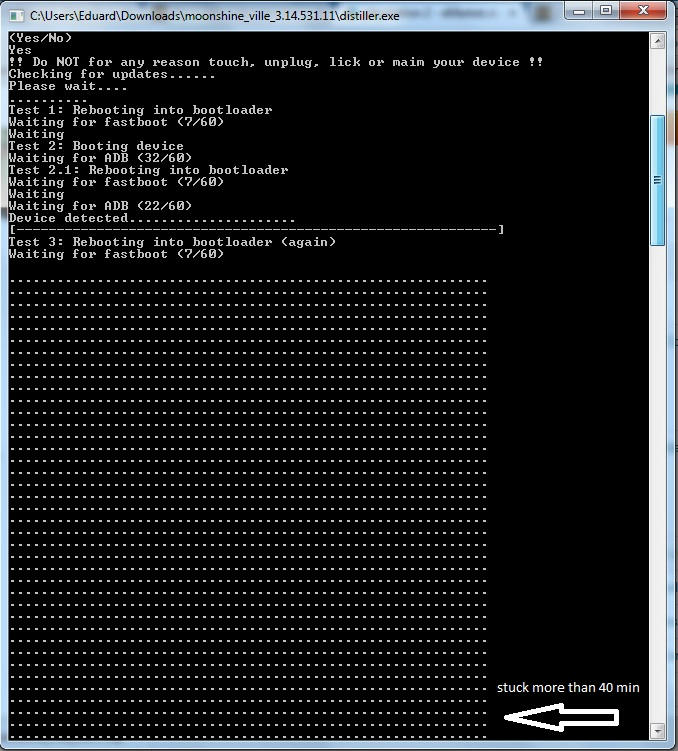

pero antes que nada: este era mi error, yo tenia instalado htc sync lo desinstale realice el proceso de soff con moonshine y runrunner una y otra vez y siempre el mismo problema miren...
Moonshine
Runrunner
Como pueden ver, pasaron mas de 40min y nada solo bla bla bla mientras runrunner me salía este error, sabiendo que tenia que hacer primero el soff para luego el superCID el problema era el HTC sync no importa si lo desinstalar el se queda residuo en mi PC ese era mi error hasta que decidí formatear mi pc desde Cero.

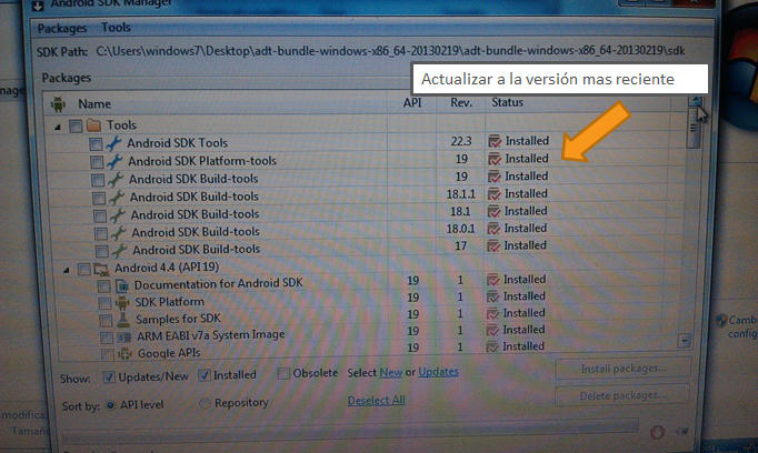

Paso 2: instalar SDK desde aquí (si ya lo tienen instalado solo actualizar a la versión mas reciente)
http://developer.android.com/sdk/index.html#download

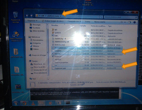

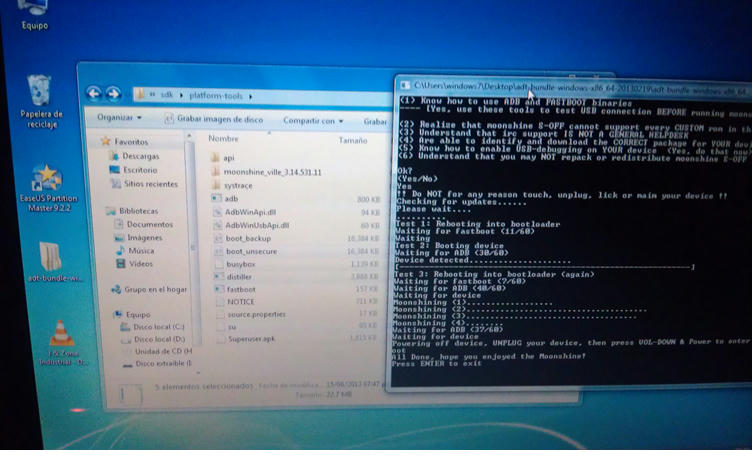

(el archivo se llama moonshine_ville_3.14.531.11.zip-20.0mb) es para la versión main de tu movile 3.14.531.11 una vez descargado lo extraen copian los 5 archivos como se muestran en la foto dentro de la carpeta : sdk/platform-tools
Paso 7: en el movile quitar el cotejo reinicio rápido, activar la depuración USB y quitar la seguridad (nada de patrón, PIN).
Paso 8: conecte el cable USB en el movile asegúrese de que este sincronizado, escriben adb devices si se muestra el seria que comienza con HT…. Ya esta sincronizado

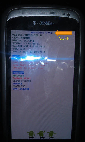

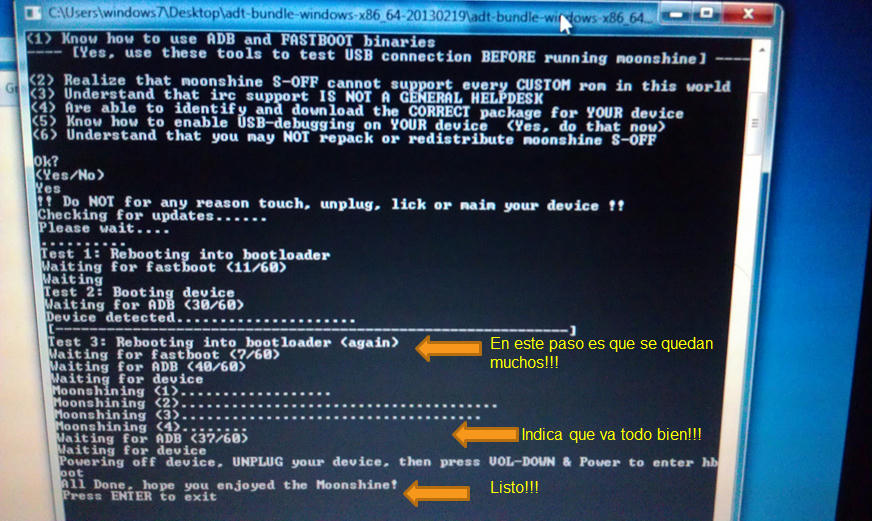

Paso 9: doble clic en el ejecutable distiller.exe déjenlo correr ver en la foto, este proceso tiene una duración aproxima de 5minutos y se reinicia de 4 a 5 veces, esperar hasta terminar ver foto

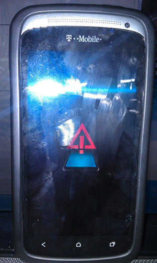

Este lo hice con el stock recovery, recuerden que lo habia bajado a la version 3.14.531.11 y lo deje asi, nada de TWRP ni CWM ver foto

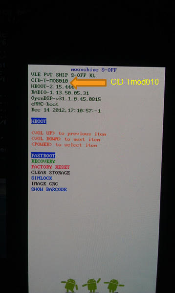

una vez terminado de reiniciarse varias veces esto es el resultado!!!

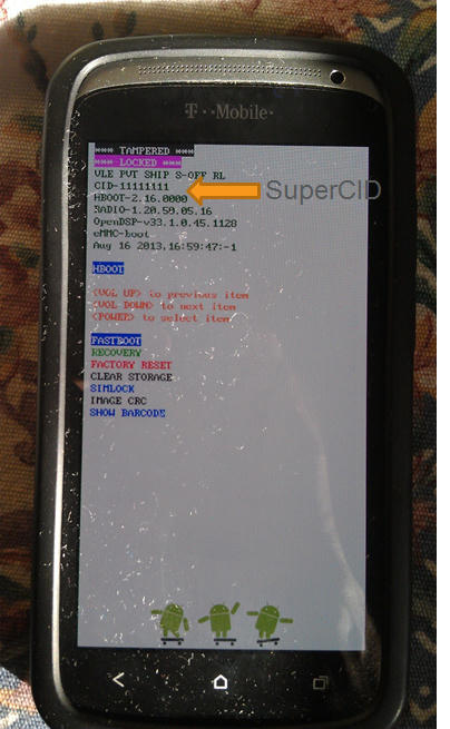

Paso 10: super cid ya aplicado desde aquí

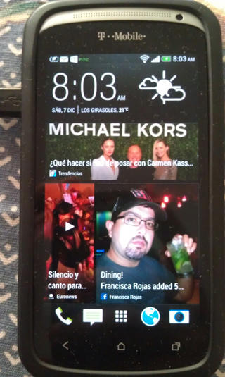

Esto es todo!!! tengo mi Rom instalada de sense 5 desde aquí
http://forum.xda-developers.com/show....php?t=2445392
y aqui esta el sense 5 en mi tmobile S4 vean ustedes mismo!!!
