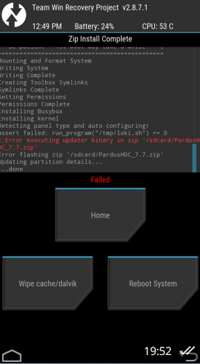

¿Alguien me ayuda a instalar la ROM Pardus?
Holaa
Tengo :
  • Cloudy G2 2.2 KK
  • Mi teléfono es el D802.
  • Tengo el recovery 2.8.7.1
Los pasos son :
  • Upgrade your Recovery to TWRP 2.7.0.0 or Latest Philz Recovery
  • Backup your ROM (if needed)
  • Full Wipe (Dalvik, Cache, System & Data)
  • Flash the rom.zip
  • Flash the KK Baseband ( Only When Coming JellyBean or AOSP Rom ! )
  • Reboot the phone and let it start
  • Again Reboot to Recovery Device
  • Flash the BatteryPatch.zip and Reboot
  • Wait 5 minutes for system stability !
  • If you loose ROOT after rom install, SuperSu 2.02 zip and install via recovery!
  • Enjoy !!
Yo hago :
Hago Wipes 4 veces
Pongo la ROM (SD) y la flasheo
Error:
FLASH ERROR
E: Error executing updater binary in zip. /sdcard/pardush
DC_7.7.zip
Preguntas :
¿Que hago mal?
¿Este error significa que solo el root ha salido mal pero lo demás esta bien?
En las instrucciones dicen que el root puede da error pero no se si salen estas líneas.
@kratos69
He abierto independiente la duda por que el post oficial es antiquisimo y ya nadie da soporte a la ROM y mi duda está en la versión 7.7 espero que no te importe

Seguramente el error da xk tu recovery es bumped y esa rom tiene un kernel que usa loki. Asi que tendrias que utilizar philz recovery touch 6.27 o asi para que funcionara.
Enviado desde mi LG-D802 mediante Tapatalk

Y si sale algo mal puedo recuperar la copia (backups) aunque haa cambiado la version del recovery?
Viejo 15/10/15, 19:23:12
davidfr25 davidfr25 no está en línea
Fecha de registro: ene 2014
Mensajes: 931
Modelo de smartphone: Xiaomi Mi 9t Pro
Haz una copia primero con el recovery philz antes de flashear la rom. Porque solo se puede slrecuperar copias del recovery con el cual las haces.

Espero no ser pesada ... los pasos sería :
Me bajo el Philz y le doy a install y reinicio en recovery
Hago una copia de mi ROM
Hago los wipes (Los 4)
Meto la ROM
Y listo no?
Edito :
Última edición por Sonia_24 Día 15/10/15 a las 19:52:19.
Viejo 15/10/15, 20:15:23
Sonia_24 Sonia_24 no está en línea
Fecha de registro: jul 2014
Localización: Cádiz
Mensajes: 611
Modelo de smartphone: Xiaomi Mi A1
Instalada!!!!!!!!!!
