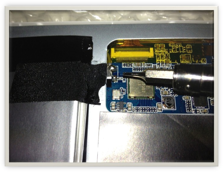

Esto es lo que suele pasar cuando no va la wifi. La soldadura de la masa está mal. Fijaros en el pegote que tiene.
Es tu tablet??
No deberia haber un pegote en la soldadura, deberia ser un soldado fino, es mas, el estaño nunca debe tener esfericidad, si se hace redondo es que no se ha usado un Flux o no de forma adecuada y se ha hecho una soldadura "fria" las cuales tienen una gran resistencia hasta el punto de nisiquiera hacer contacto...
Es nuestra tablet !!!!!!!!!. Y para mas detalle la soldadura de la antena. Es una tablet que tenia problemas, la desmonto, hizo bien la soldadura y a funcionar. Aquellos que tengan problemas de recepción deberían pedir la garantía o abrirla para revisar esta soldadura
