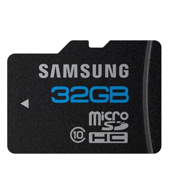

Yo llevo una Samsung clase 10 de 32GB, que me costó 20€...
Lo que hago siempre lo primero es formatearlas desde el móvil.
Consumo normal
Consumo normal
Donde la pillast x ese precio???

yo pille tambien la samsung de 32 gb por la que preguntais y me costo 20 euros en pccomponentes

La mia un dia en ECI, a ese precio. No lo pensé mucho.

Yo llevo una que me costó similar, podría ser la misma, pero no lo es, las letras de las 32 GB las lleva en rojo en vez de en azul que es la essential, y pone up to 48mb/s, vamos, que supuestamente era más rápida que la essential a pesar de ser ambas de clase 10, pero seguro que en lo que es el uso diario no se nota nada, aunque ya puestos y como costaban lo mismo, me quedé con esta que pone plus. Hay otra hasta que pone pro... que no sé ni qué velocidades de transferencia tendrá, quizás llegue a los 60 mb/s, porque la diferencia de precio era notoria. El caso es que no noto diferencia en consumo de batería en relación a la anterior tarjeta que llevaba de 16 mb clase 6 de Samsung también, una essential.
