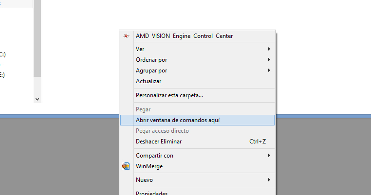

En la carpeta de mis documentos abre una ventana de comandos haciendo click con el botón derecho del raton + shift.

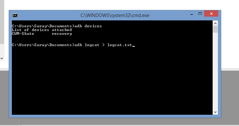

En la ventana escribe:

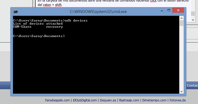

adb devices
Presiona enter. Si tienes los drivers instalados te reconocerá el recovery
Luego con el terminal conectado, escribes:
adb logcat > logcat.txt
Pero no presiones enter.
Reinicia el teléfono sin desconectarlo, y cuando el Android verde aparezca presiona enter en la ventana de comandos.
Espera a que te haga un par o tres de reinicios, y desconecta el cable del movil.
En la carpeta de mis documentos te habrá creado un archivo de registro del arranque del terminal llamado logcat.txt
Busca las lineas que empiecen por E/ (son errores) y nos pones aquí tres lineas por arriba y tres por debajo. Hazlo hasta que encuentres una que empieza por F
También busca las que empiecen por F/ (son errores irrecuperables) en este caso con que nos pongas el primer error basta y las tres lineas por encima y por debajo basta.
Si prefieres pasarnos el archivo también va bien. Tranquilo que solo es el log del arranque del sistema. Ahí solo pondrá los avisos de depuración y errores que ocurran, pero ningún dato personal.
