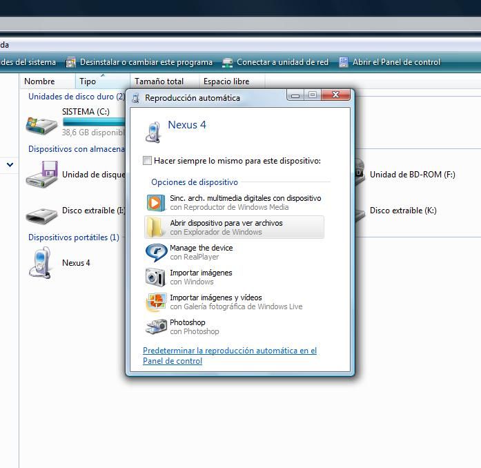

Bueno el caso es que conecto el nexus al ordenador y me sale esto:
Le hago click en "Abrir dispositivo para ver archivos" y me salen 0 elementos, vamos que esta vacio...
Partiendo de esto y teniendo en cuenta que el telefono se enciende bien pero me sale para meter el codigo de desbloqueo de pantalla (y el tactil no funciona, asi que no puedo hacer nada con el telefono)
Y otro punto importante es que no tengo ni idea de lo que has dicho "bootloader", "CWM","depuracion de usb"...
Podria ser una explicacion un poco mas detalladita para mi ignorancia? jaja Gracias!

El bootloader es el gestor de arranque del telefono, te hace falta desbloquearlo entre otras cosas para ser root
El CWM es el recovery del telefono, accedes a el con una combinacion de teclas cuando enciendes el fono
Imagino que tendras todo de fabrica, osea el bootloader bloqueado.....por lo que tengo entendido si desbloqueas el bootloader para hacer root o instalar otro CWM se borra todo lo que tienes en el telefono asi que como lo tengas bloqueado mal lo tienes
Intenta pulsar algo mas fuerte(sin pasarse) cuando te pida el codigo de desbloqueo, si asi no haces nada solo te queda la opcion de intentar entrar en el fono mediante ADB.Aqui te dejo un manual de como preparar todo para conectarte al fono mediante adb.No sé si hay que tener el bootloader desbloqueado para copiar archivosalpc mediante ADB
http://www.htcmania.com/showthread.php?t=552774
Lo de que en el ordenador te aparezca la carpeta vacia imagino que es porque tienes codigo de bloqueoal telefono, pero no lo sé fijo......es raro no veas ni una carpeta del fono y en cambio te lo reconozca
