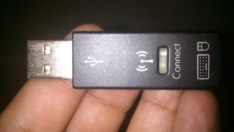

Claro que se puede aun que hay que checar la compatibilidad del cable OTG la verdad aca hay un chino que vende cables chinos :B y me a detectado todas las usb y demas aparatos que e conectado.
Con esta conecto el ratón y teclado vía inalambrica y con el cable HDMI a la tv tengo una SmarthTv ademas realice un cable hechizo doble hembra con un macho de usb para que no se me quede sin pila el cel XD
Bueno si hay una excepción siempre hay una excepción, el control Dual Shock de PS3 aun que prácticamente estoy seguro que el cable no es el problema, por que con una app que te dice los detalles de los dispositivos conectados via OTG me lo detecta a la perfección, según yo el problema esta en el soporte nativo dual shock ps3 que trae la rom que instale.
