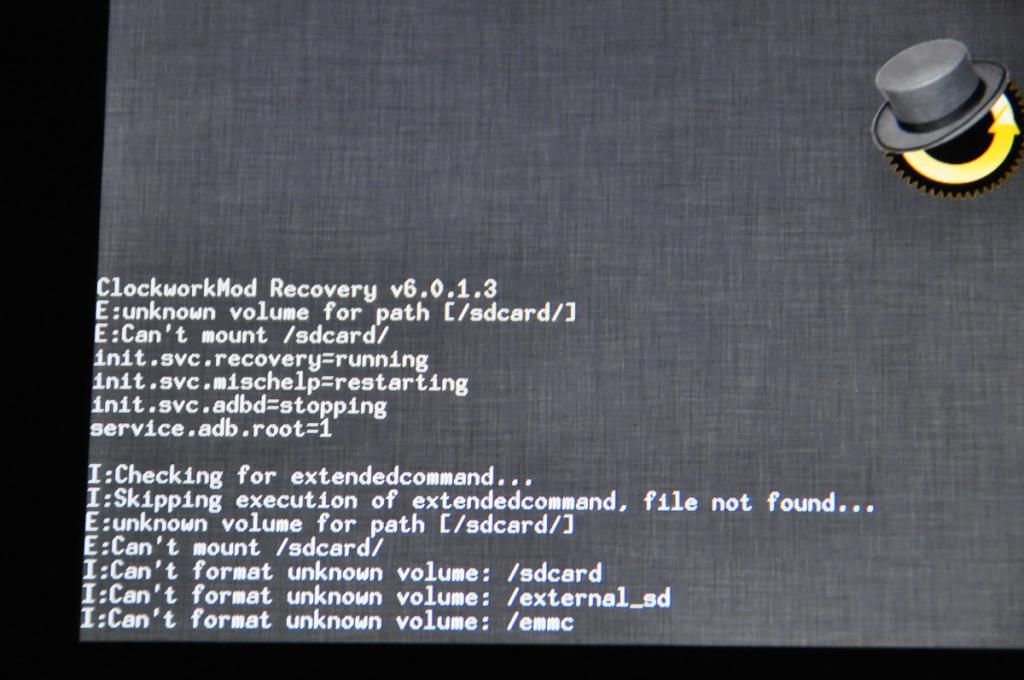

Pongo una imagen del Show log que da el Recovery, pinta muy mal:
Última edición por maikelbus Día 15/02/13 a las 22:01:57.
No se ve

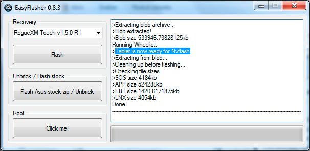

He seguido los tutos de Easyflasher, NVFlash que hay en el foro aunque ya avisan de que no son compatibles con la Slider y PERI que si que dice que es compatible, el problema parece ser de los drivers, porque en todos me dice "tablet is not ready to NVFlash" pero he bajado los últimos drivers de la página de Asus y el la lista de dispositivos si que aparece como "NVIDIA USB Boot-recovery driver for Mobile devices" pero se desconecta al intentar flashear
Ya no se que hacer

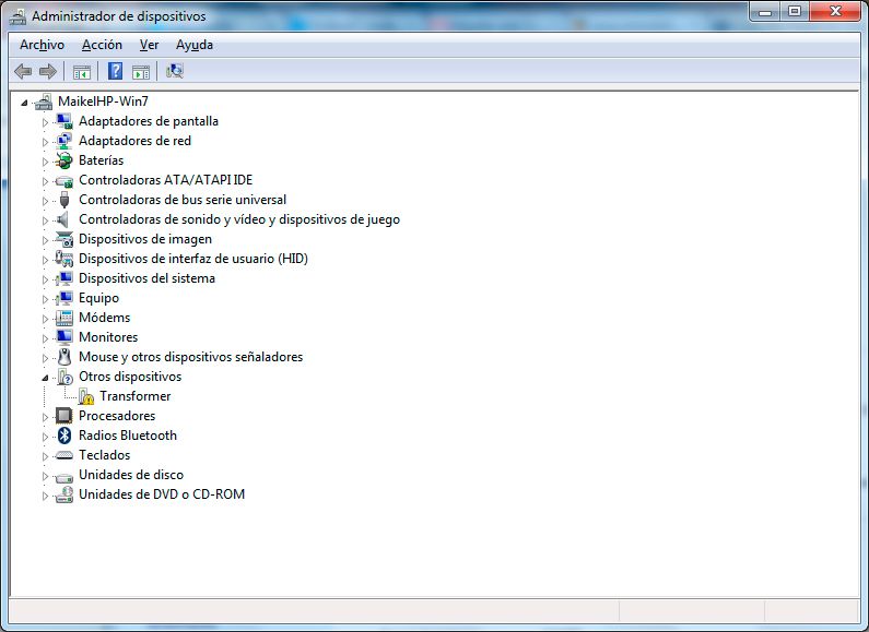

Gracias por tu ayuda Partio, pero el problema es que ADB tampoco reconoce la tablet en modo Recovery, aparece en la lista de dispositivos como "transformer", pero si le doy a actualizar controlador no encuentra ningún driver compatible, y he descargado todos los que he visto por la red, y sin que la reconozca Peri no funciona

el mismo peri trae unos en la carpeta adb-drivers .
para instalarlos :
vas a mi PC, Propiedades, Administrador de dispositivos.
haces clic derecho sobre transformer , actualizar controlador de dispositivo, buscar en mi equipo , elegir una lista de controladores en mi pc , veras en la esquina inferior "usar disco" .
esto abre una nueva pestaña, navegas hasta la carpeta adb-drivers del peri , y seleccionas el archivo android_winusb.inf
te va a instalar los nuevos controladores, y la tf ya será reconocida como ADB Interface.
suerte , y al lio.

Pues al utilizar la opción de Usar disco, me decía que no habia ningún driver compatible con mi dispositivo, así que he elegido la opción de instalar dispositivo de la lista y me ha mostrado varios drivers Samsung, y por probar he instalado uno que creo que se llamaba Samsung dispositivo ADB o algo asi, y eureka! he podido instalar el recovery Rogue.
