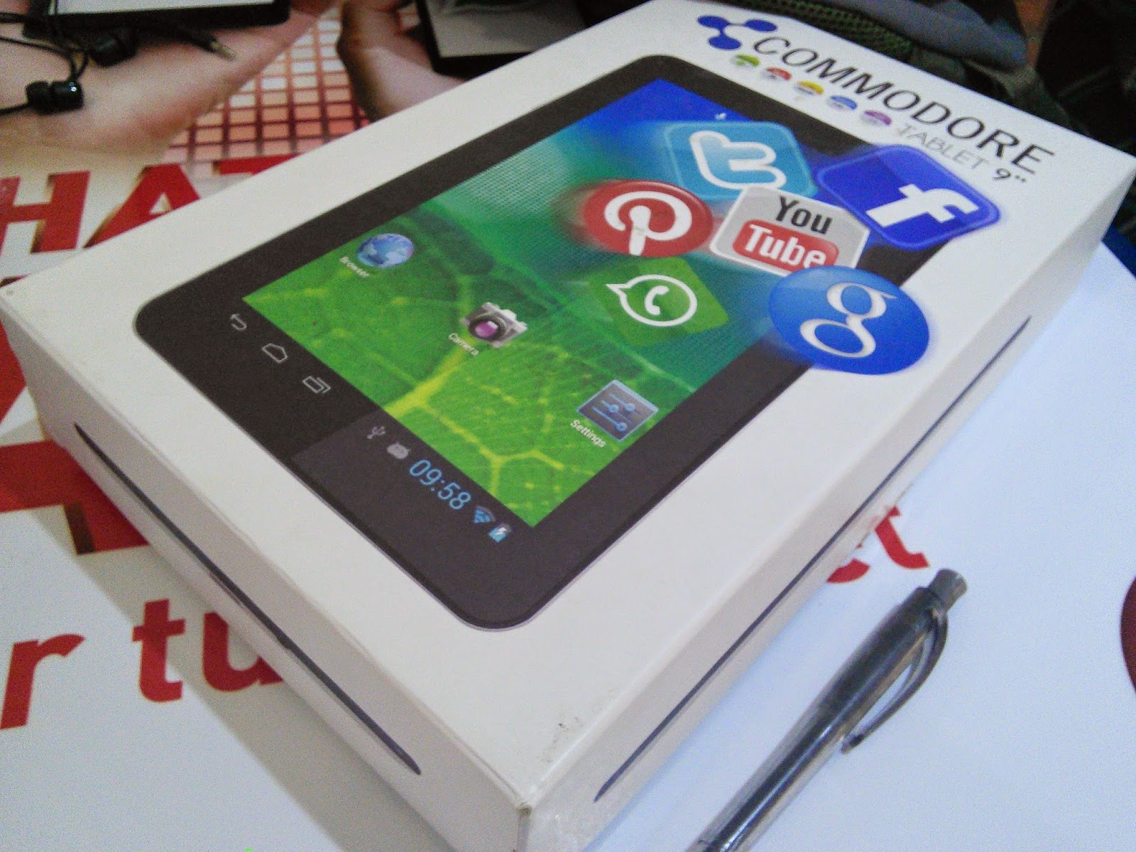

Hola, disculpen soy nuevo y quisiera saber si alguien tuviese una ROM para la tablet que tengo, la cual es: Commodore MD-0690. Esta tablet tiene un procesador A13
Resulta que hace un tiempo obtuve acceso root en la tablet, pero entonces se volvió inestable y en un momento se apagó y no encendio mas.
Yo creí que ya no encendería pero buscando en internet (soy nuevo en esto) me encontre con que podia cambiar la ROM y asi lo hice, resulta que di formato a mi tablet e intale la nueva ROM la cual encendio pero no funcionaba el touch.
Descubri luego que podia editar la rom y cambiar los drivers del touch con el programa Dragon Face (me refiero a los archivos que terminan en .ko), sin embargo no encuentro el archivo .ko que necesto para que funcione el tactil.
Mi tablet tiene un circuito integrado que dice GOODIX GT911, este modelo me parece raro, pues he descargado muchas ROMs para extraer el archivo .ko pero NO LO ENCUENTRO la mayoria que veo son GT811.
Por favor ¿alguien tendrá este archivo.ko (gt911.ko) en alguna rom que guarden en su pc?, ¿o saben de algun link que contenga alguna ROM con este archivo?, ¿o quizá tienen la rom de mi tablet?
Otra posibilidad es que a lo mejor alguno de ustedes tiene una tablet igual a la mía y pueda extraerle el firmware y luego subirlo a MEGA u otro sitio web donde pueda descargarlo.
De antemano gracias.
(PD: en la placa de mi tablet dice
F900H-MAINBOARD-V4.00
TOPWISE-013
2013/05/15
por si alguien requiere este dato (supongo que este es el modelo))

Hola amigos después de buscar mucho pude encontrar una ROM la cual edité para que al fÍn pudiese ser compatible con mi tablet COMMODORE MD-0690; aquí esta, este es el link de la ROM:
https://drive.google.com/open?id=1lE...8vbrGJkckSpLrG
Es posible que esta ROM tambien sea compatible para otras tablets con procesador A13 siempre que el circuito integrado del touch sea GT-911 u otro de la serie GT-9XX, de hecho fue esto lo que cambié en la ROM base colocándole este módulo ( gt9xx.ko) que saque de otra tablet.
Fue creo yo gracias a Dios que puede encontrar la ROM que me sirvió de base para que ésta pueda ser compatible con mi tablet.
La ROM esta subida a google drive.
IMPORTANTE:
-Una vez descargada la ROM, flashean la tablet con el programa Live Suite (u otro que les funcione)
-No es necesario que la tablet tenga una memoria Micro SD
-De preferencia la batería de la tablet debe esta completamente descargada
PD: La tablet es compatible con el Touch (Tactil), WiFi, tiene android 4.0.4 (ICE CREAM SANWICH), también es posible rootearla, la ROM que edite fue la de la tablet AMPE A96
PD2: Lo único que no funciona son las cámaras, (si alguien pudiese ayudarme con esto se lo agradecería), el resto esta bien.
PD3: Si publico esto es para ayudar a quienes tengan esta tablet china y aun buscan la ROM compatible para su tablet
