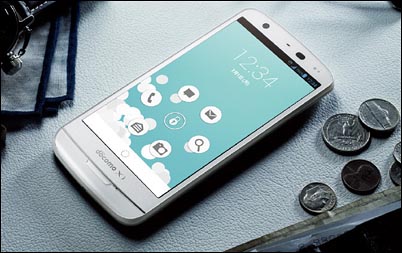

La refrigeración líquida se convirtió hace muchos años en una alternativa a los sistemas de ventiladores en los ordenadores. Su efectividad está más que probada, especialmente en equipos de alto rendimiento. Hoy nos toca hablar de ella, pero no en grandes formatos sino en uno pequeño, más concretamente en un smartphone. NEC ha presentado su nuevo móvil Android para el mercado japonés: el Medias X N-06. Un terminal que a priori pasaría desapercibido si no fuera porque cuenta con un sistema de refrigeración líquida que le distingue completamente del resto de modelos. Este smartphone, cuenta con un procesador Qualcomm Snapdragon S4 Pro a 1,7 GHz. Le conocemos de sobra ya que es una de las opciones más usadas por los fabricantes cuando quieren poner un chip potente. Como sucede en los ordenadores, una corriente de agua va desde los procesadores a la carcasa para reducir la temperatura. De este modo, el móvil puede funcionar durante más tiempo al máximo rendimiento y además ahorrar un poco de energía por el calentamiento de los componentes. Aunque está en japonés, en el diagrama que tenéis justo abajo podéis ver un mapa de calor donde se ven las diferencias de las zonas que se calientan.
