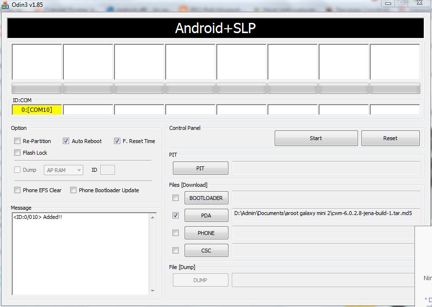

Instalación:
1: Abre Odin 1.85 (descargar aqui: http://forum.xda-developers.com/atta...1&d=1345562179)y ponlo en la casilla PDA
2: Pon tu movil en modo download (apágalo*y pulsa a la vez las teclas volumen abajo, home y power)y enchufalo al ordenador
3: Si has hecho esto bien, te habra quedado así:

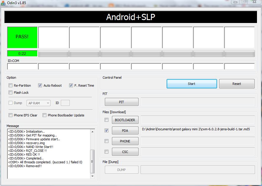

4: Dale a start si acaba bien deberia acabar así
Ahora el telefono se reiniciara apagalo y enciendelo pulsando TODOS los botones a la vez(volumen arriba+volumen abajo+home+power hasta qué se encienda la pantalla)
