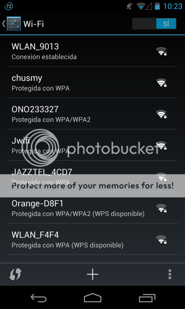

Buenas, tengo una duda que espero que alguien pueda solucionar ;)

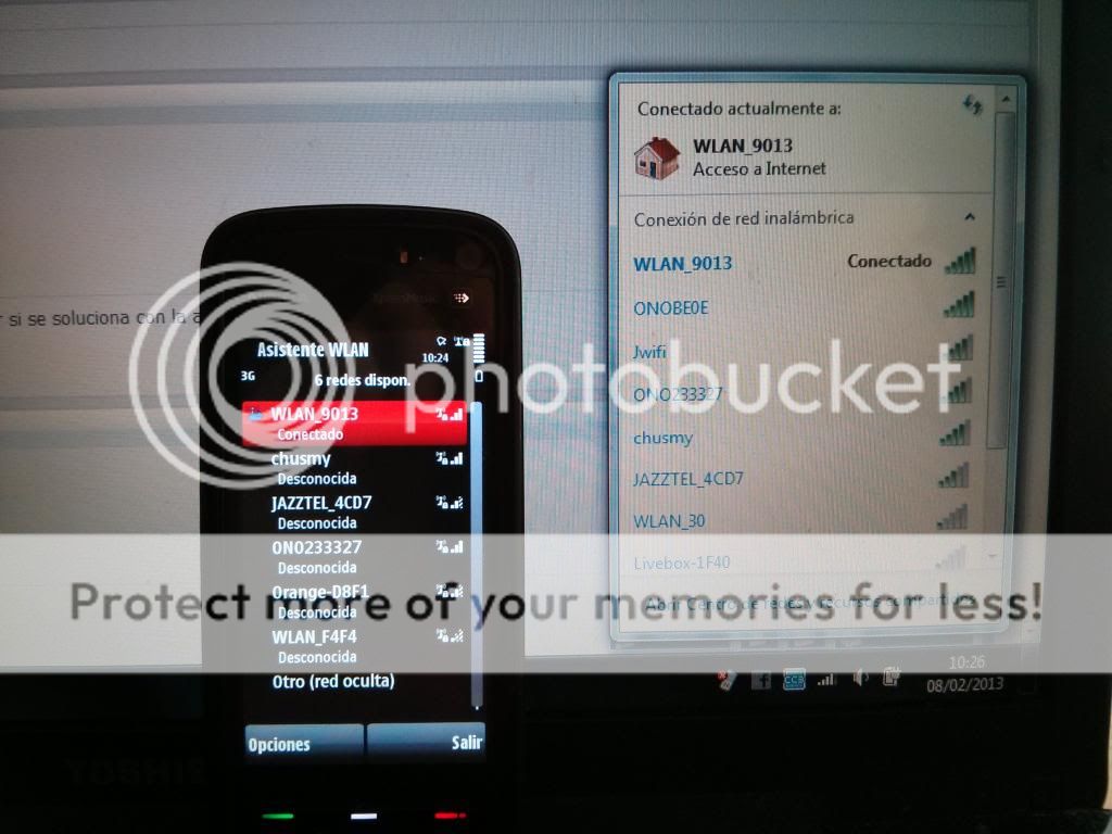

Resulta que mi nexus 4 marca que pilla el wifi con poca intensidad. Vamos, de las 4 "rayas" marca 3 o 2 normalmente (incluso he llegado a ver 1) fluctuando bastante (estando el móvil en el mismo sitio claro). Pero el ordenador y el nokia 5800 que tengo al lado me marcan la intensidad al máximo (pongo fotos). Por lo demás no he notado nada en cuanto a navegación (cierto es que tampoco he estado fijándome en cada momento cómo iba y que tampoco he tirado mucho en ese aspecto), pero me mosquea que pueda captar mal el wifi ya que el router está en la habitación de al lado.
¿Alguno más ha notado esto? coge mal la señal o es que la escala de las rayas es distinta?. Sabeis de alguna aplicación que me dé exactmente la intensidad en db que recibe? (para poder compararlo con el ordenador). Pongo un par de fotos para que veais lo que digo:

Para medir los dbm puedes usar esta app: https://play.google.com/store/apps/d....wifi.analyzer
Y sería mejor compararlo con un teléfono igual, porque esos nokia según mi experiencia eran los que más señal llegaban a alcanzar

Muchas gracias ;). La señal está por los -70dbm, en el ordenador es de unos -60dbm, no sé si es una diferencia razonable o no. De todas formas he visto que estoy en el canal más saturado de la zona, asi que lo cambiaré a ver qué tal.
