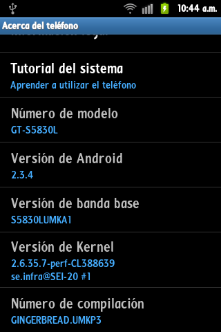

Que tal tengo un Samsung Galaxy ACE s5830L y me quedan muchas dudas aún habiendo leido los temas para novatos, en primer lugar quiero hacer un BACKUP de todo mi STOCKROM pero no encuentro algo seguro, leí el tutorial de "Backup de Stock ROM y creacion de archivo OnePackage.tar.md5" pero leí en los comentarios que no era para los ACE y todo eso y no me dio mucha seguridad, quiero algún tutorial para poder hacer mi BACKUP y asi poder instalar algún ROM y tener la seguridad de poder regresarlo a como de "fábrica". Otra pregunta que tengo es se puede instalar el ROM IMAGINARY ICS? o cual es mejor que este? a continuación les dejo una captura de pantalla de mi celular para que revisen mis versiones etc. de antemano muchas gracias y no me regañen ya he leído pero aún asi no entiendo mucho

Okey la ROM que instalare es la IMAGINARY ICS pero el unico problema es como me puedo regresar a mi ROM de fábrica porque a lo que he visto no esta mi version de BANDA, si alguien seria tan amable de decirme que archivos bajar para poder restaurarlo y explicarme bien porfavor seria de mucha ayuda! gracias

Una ultima pregunta, supongamos que ya puse una CUSTOM ROM, y quiero regresarme de fabrica sigo las instrucciones del video y ya? No importa la BANDA BASE por defecto que trae mi ACE ni nada? Solo sigo los pasos y ya?? Otra cosa puedo hacer BACKUP con CLOCK? Sirve? Gracias

Y la BANDA BASE debe de ser la misma que la que tiene ahorita? o puede cambiar? en donde encuentro la que tengo ahorita? y como flasheo modem? que pasa si no instalo la misma BANDA BASE pero si instalo una que sea de méxico disculpen tantas preguntas

Si eres de México creo que la banda base es la latina por ende el modem seria el latino, lo que no sè es si tu compañìa usa otras frecuencias, eso tendrìas que consultarlo con alguien que sepa, yo no lo sè porque no soy mexicano y mi Ace es libre, el modem se flashe por Odin igual que las ROM stock.
Ya de aquì no te puedo seguir ayudando ya que desconozco si tu compañía usa algún modem especial o algo.
Lee algunos tutoriales sobre còmo flashear ROMs Stock y ahy te aclaras un poco.

la banda base es la rom stock y no cambia cuando instalas una custom
y la que tienes ahora debe de ser la del video .
el módem se flashea con odin cuando instalas una rom de otra región por ejemplo la ktm o la ktq que son de españa
