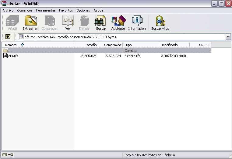

aca un shot

Viejo 31/07/11, 23:43:10
AlucardGas AlucardGas no está en línea
Mensajes: 37
what T-T me va a dar un infarto
ahi en el shot aparece 5.5mb

 Cita: Originalmente Escrito por AlucardGas Ver Mensaje
Mmmm ya vi tu captura.. Mmm pues ese es qe debes de cargar en el odin. Pones el cooper en su casilla y el efs en la casilla efs. Y listo
