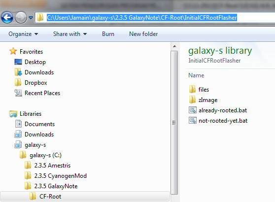

Bueno pues investigando un poco he dado con esto:
vamos que lo que dice es entrar dentro de la carpeta Zimage, borrar el archivo que hay dentro y meter el que te has bajado de tu rom stock, entonces le das not-rooted-yet.bat y lo que hace es quitarte el CWM recovery (te quita el kernel CF root y te mete el original) y entonces una vez quitado el recovery tienes que quitar el root, que por lo que entiendo es descargarte esto http://forum.xda-developers.com/atta...3&d=1319922608, ejecutarlo y listo
Eso si, nunca lo he hecho, y aunque creo que es así, que alguien confirme..
