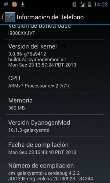

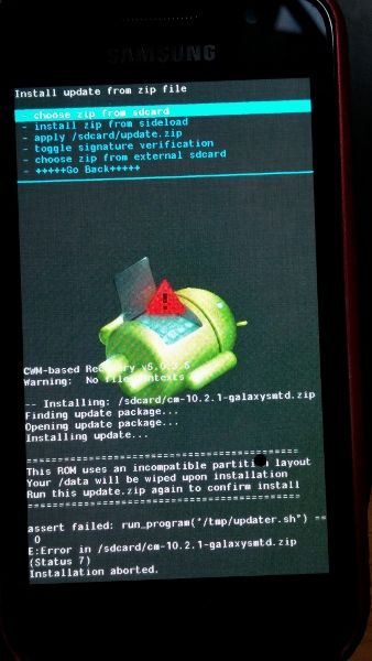

No me deja instalar 10.2.1 CWM
Hola
Tengo la versión 10.1.3
Intento instalar la 10.2.1 y no hay manera
Lo he probado con los tres wipes, con tarjeta sd, sin ella, com sim, sin sim y siempre me la aborta con lo partición incompatible.
¿Como la puedo instalar?

Pues no, la he vuelto a descargar y lo mismo. Tambien lo he intentado con la 10.2.0
Por si acaso, la versión de CWM es la 6.0.3.6

No entiendo porqué te ocurre, porque aunque no estoy muy puesto en Cm, supongo que 10.1 y 10.2 son Jelly Bean, porque las Kitkat con CM11 así que supongo que debería entrar.
Aunque el tema de la repartición me mosquea un poco... Cm10.2 precisamente se flasea para conseguir la repartición adecuada para a partir de ahí, poder flasear Kitkat...
Dicho lo dicho, y ya que has hecho wipe data, por lo que tienes que volver a poner todo de nuevo, lo que yo haría sería empezar desde 0 pero de verdad.
Flasea base JVU con Odin, Rom de 3 archivox MARCANDO REPARTICIÓN!!
Flasea el kernel compatible JVU SIN MARCAR REPARTICIÓN, ENTENDIDO? FLASEAMOS EL KERNEL SIN MARCAR REPARTICIÓN.
Flaseas Cm 10.2, ya puestos, flasea la versión Stable...
A disfrutar de la vida.
En menos de media hora lo tienes hecho.

Pues lo he hecho y....tachan
De la JVU (u otra similar) a la 10.2.1 sin problemas.
No recuerdo cual era, pero entre estas dos, hubo una versión en la que se cambiaba el formato de las particiones, ¿sería ese el problema? a saber.
Pensaba que con los wipes (cache, dalvik y sobre todo con el data/factory reset) el móvil quedaría limpio y no, todos los archivos creados por app anteriores, fotos, etc, siguen estando impolutos, solo se borra la configuración.
¿Que habría que hacer para que quedase limpio, sin hacerlo manualmente?
