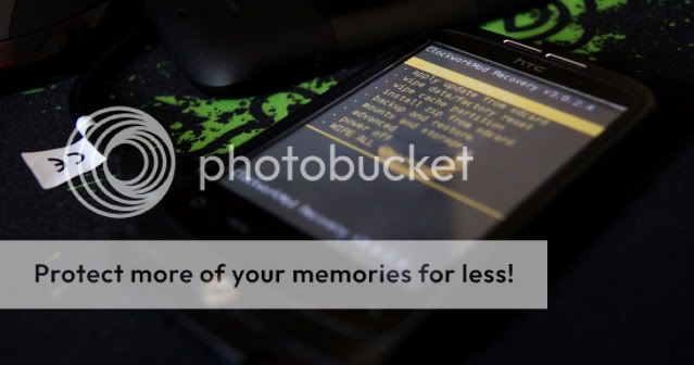

Bueno chicos, os traigo dos nuevos recovery's modificados, los cuales se han de reflashear mediante UnrEVOked 3 ó ADB Shell. Y como una imagen vale más que mil palabras:
