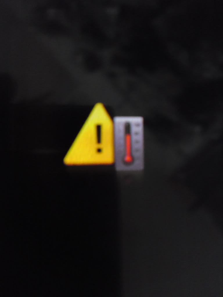

Pues s, desde que le metí la 2.3.4 pone que carga solo o no carga. Y ahora por ejemplo lo he apagado y me sale una batería con una señal triangular amarilla una exclamación y un termómetro.

Probé a meterle la 2.3.3 anterior, pero nada más ponerla se me reinicia continuamente, veré mañana a ver si lo pongo, peor antes quiero probar el estado de la batería.ya que mi fuente de alimentación a petado.
Estoy pensando que puede ser que mi cargador de baterías halla dañado las baterías, ya que con la otra ni siquiera enciende.
Al apagarlo me sale el siguiente dibujo.
Y con la otra batería que estaba en el cargador la pongo y ni siquiera enciende.Sale el mismo dibujo poero con la batería a tope.
Puede que todo el problema venga por ahí.
