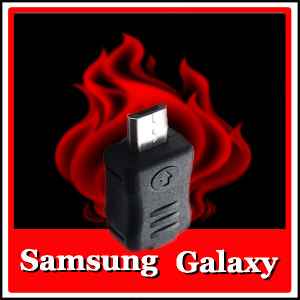

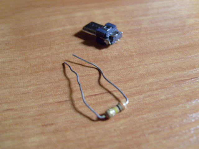

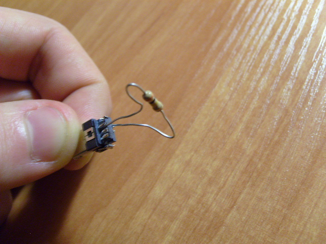

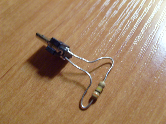

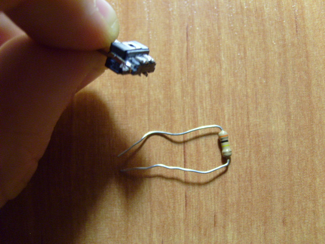

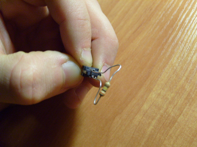

Explico los pasos y dejo fotos de como hacer un Jig para Samsung a la hora de actualizar con Odin
Deberan tener bajado el sistema operativo que deseen poner + pit 512 y realizar pasos explicados en mi otro Post http://www.androidmaniaco.com/foro/v...hp?f=57&t=4618
1)Comprar un micro USB 2 de 5 o 4 pines
2)Comprar una resistencia 300K OMH
3)Tener 1 soldador + estaño
Pasos detallados

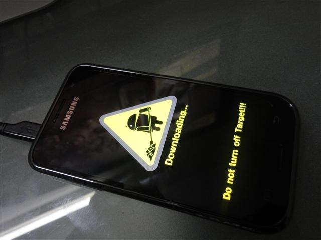

Foto de mi telefono en Download mode sin el combo de los tres botones
Fichas que se vende por eBay para solucionar estos problemas
