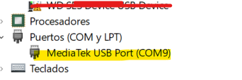

Hola buenos dias/tardes/noche, les explico, me dieron un samsung A10s con problemas de carga, al revisar solo fue que el puerto estaba algo doblado por lo cual se puso solucionar, pero a la hora querer formatearlo para eliminar la cuenta y el patrón, se me ocurrió flashearlo.
utilicé Flash tool y MTK Auth Bypass además de los drivers.
procedí normalmente a realizar la instalación en el celular, conexión bien, celular prendía y apagaba con normalidad, perdo después de eso literalmente murió, no enciende al conectar a la carga ni tampoco al apretar los botones correspondientes ( + o - volumen + home ), la cosa es que se conecta y el pc lo detecta
sin embargo después de 30 segundos se desconecta y asi está en un loop, ( conecta y desconecta cada 30 sec)
Probé samfirm y samsung 300k pero no lo detectan
habrá alguna otra opción? debería darlo por muerto?
