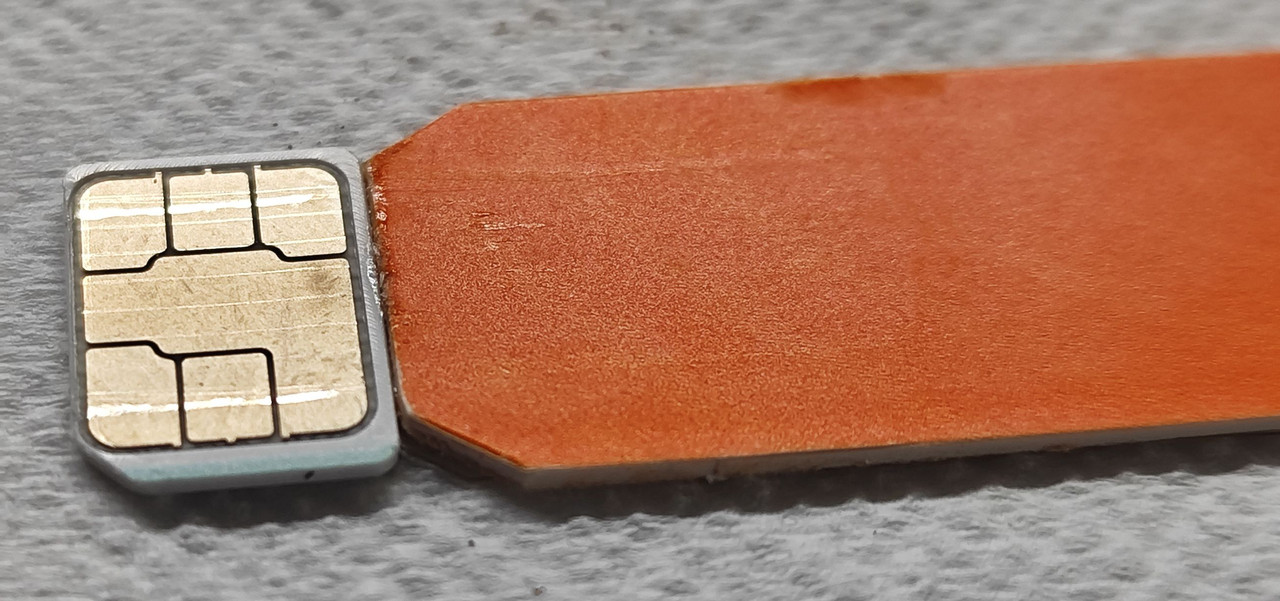

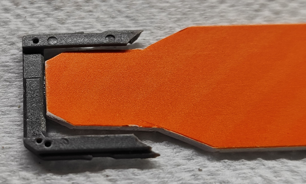

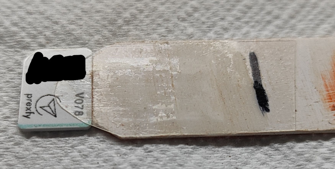

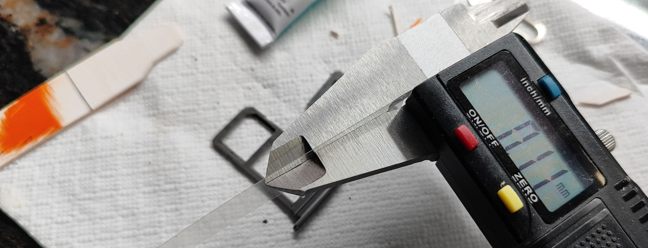

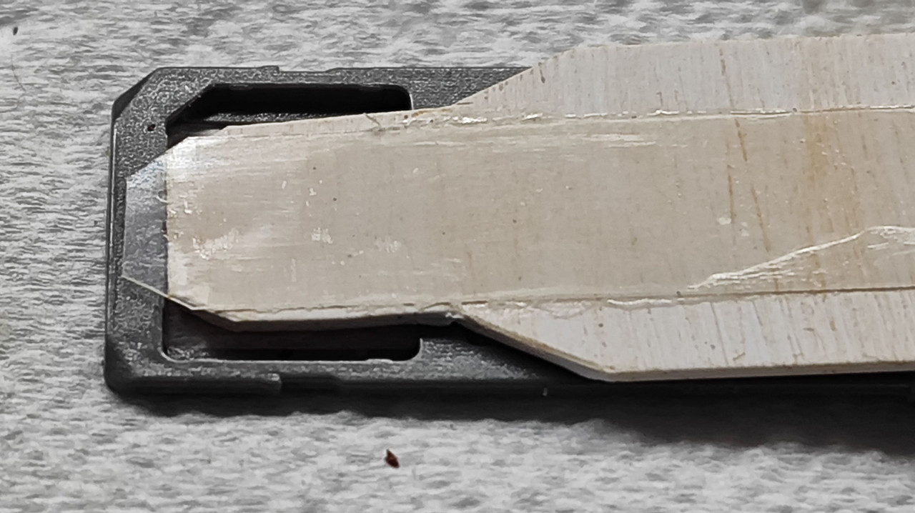

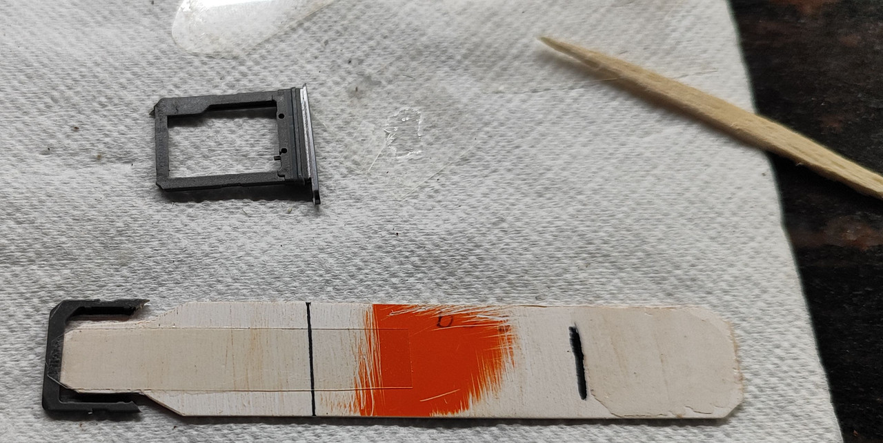

Me ha pasado esto con mi vetusto S7 Edge. Aliexpres bandeja nueva, un poco de Locktite, paciencia y maña, espero que se entienda, con las fotos sobretodo de la preparación sobre la bandeja nueva para sacar el fondo. Cuestión de meter un plástico muy fino por el lado contrario a los contactos, pegado previamente sobre una tarjeta recortada al ancho de la bandeja (hasta la rebajé con lija), para que el plástico fino se solape por encima lo que veamos necesario. Con todo comprobado, que entra hasta donde queremos el artilugio, y con una gotita muuuuy pequeña de locktite pegar justo con ese plástico fino donde queremos, cuestión de pegar ni 1mm. Supongo que ya se le ha ocurrido a alguien hacer esto o similar para no abrir el movil.
El rotulador negro es hasta donde entra el invento hecho, pegado y recortado previamente, marcado haciendo pruebas, para meter hasta ahí rápidamente al dar el locktite, 20 ó 30 Sg de espera, pinchamos en el extractor para que empiece a salir, tiramos y si sale todo, comprobamos por detrás que no nos hemos pasado con el locktite, dar poco, muy muy poco en el plástico transparente, aportar con un palillo locktite líquido, mejor que no pegue y repetir varias veces que pasarse y liarla parda.
