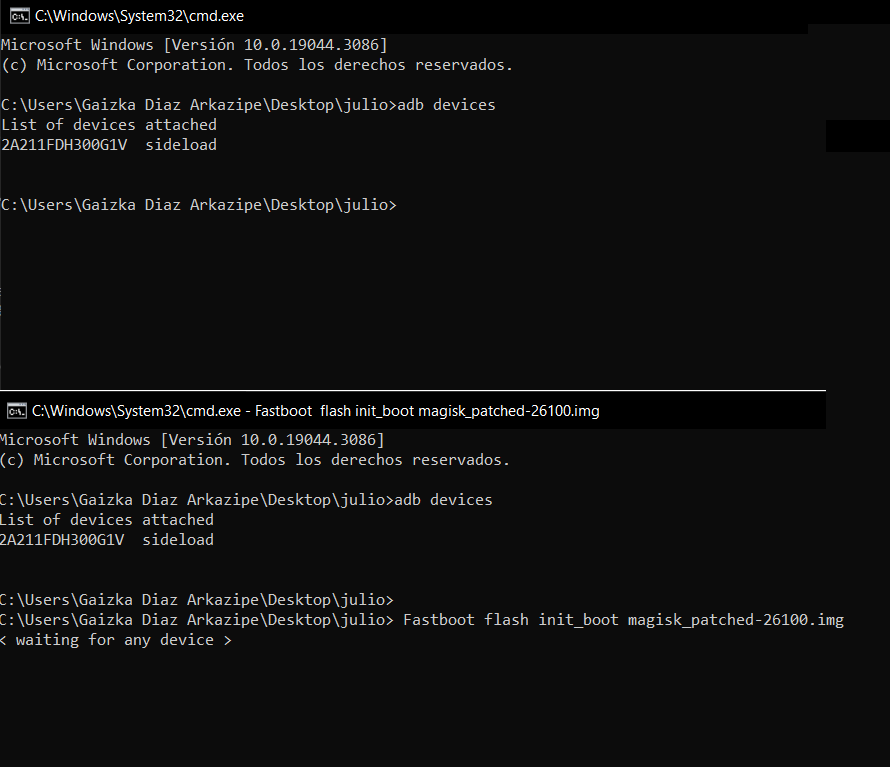

De repente por adb "adb devices" me sale respuesta...pero cuando quiero flashear se queda en "waiting for any device"

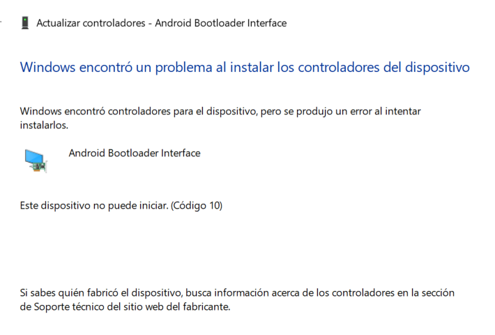

Me he bajado los drivers de la web de google y al reinstalarlos me salta error codigo 10, los he borrado, reiniciado, vuelta a instalar... he hecho de todo y no hay manera de solucionarlo...esta siempre "Android adb interface" siempre con la exclamación ��
Algún consejo para poder resolver el problema del driver.... antes no me había pasado....

Creo te has liado.
Si pones adb devices te muestra el dispositivo en modo adb por tanto estas en modo adb y no puedes meter un comando de fastboot.
Primero reinicia en modo fastboot.
Adb reboot bootloader.
Con esto entras en modo fastboot.
Comprueba que reconoce el dispositivo.
Fastboot devices.
Y ahora flashea el init-boot.
Fastboot flash init_boot nombre del archivo.img
Acabo de ver que despues del serial de tu dispositivo poner sideload. Eso es que esta en modo adb pero desde el recovery.
Resumiendo estas en modo adb y no puedes flashear nada en modo fastboot hasta que no entres en modo fastboot
Totalmente cierto...
Menuda rayada me he pegado
Lo actualizo de ciento en viento, pues... Por última vez 😅
Ya está arreglado...
Gracias por la ayuda ..
